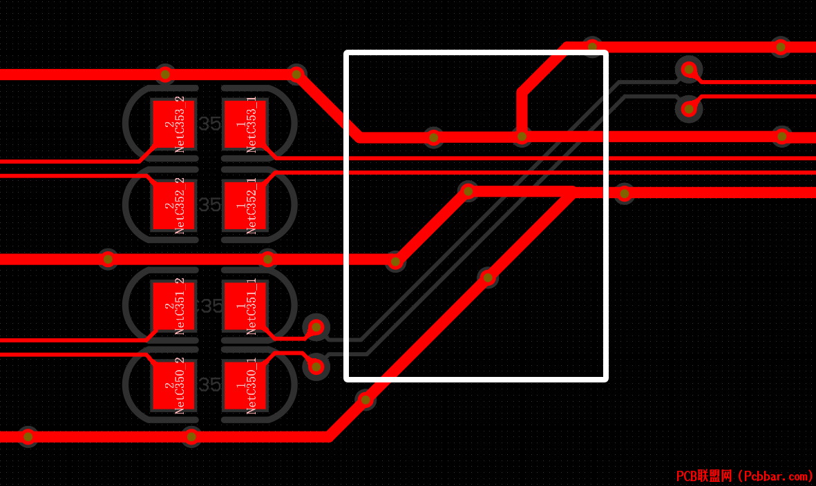

  在本次SATA模块的学习中我对SATA接口有了一定的了解:
(1)SATA接口模块的布局布线要点:
  1)SATA传输速度可达3Gbps,走线时尽量不要打过孔;
  2)两组差分线特性种课控制:100om;
  3)同一组差分线的长度误差为5mil;
  4)两组差分线之间的间距>=15mil;与其他信号线或灌铜的间距也要保证>=15mil;
  5)走线临近GND平面走线;
  6)立体包地处理,放置在板边;
  7)布局SATA时要确认1脚方向;
(1)SATA的主要功能是用于主板和大量存储设备之间的数据传输。同时SAT总线使用嵌入式时钟信号,具备了更强的纠错能力,与以往相比其最大的区别在于能对传输指令进行检查,如果发现错误会自动矫正,在很大程度上提高了数据c'x
PCB1.PcbDoc
1.14 MB, 下载次数: 1, 下载积分: 联盟币 -5
发表于 2025-4-17 10:46:11 | 显示全部楼层
这里不用打孔走GND线,修改过孔位置到下图情况即可
