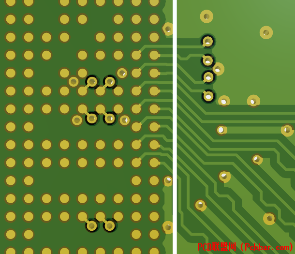

发表于 2025-4-15 09:48:42 | 显示全部楼层
BGA内部尽量不要灌入同层铜皮

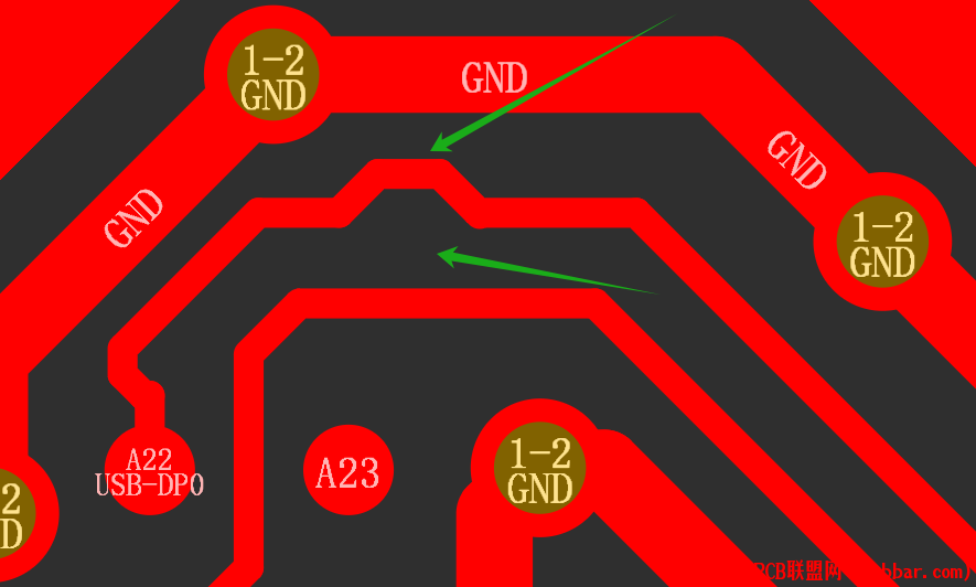

发表于 2025-4-15 11:29:05 | 显示全部楼层
规范差分对内等长,拱起的高度需要小于两倍差分间距,长度需要大于三倍线宽

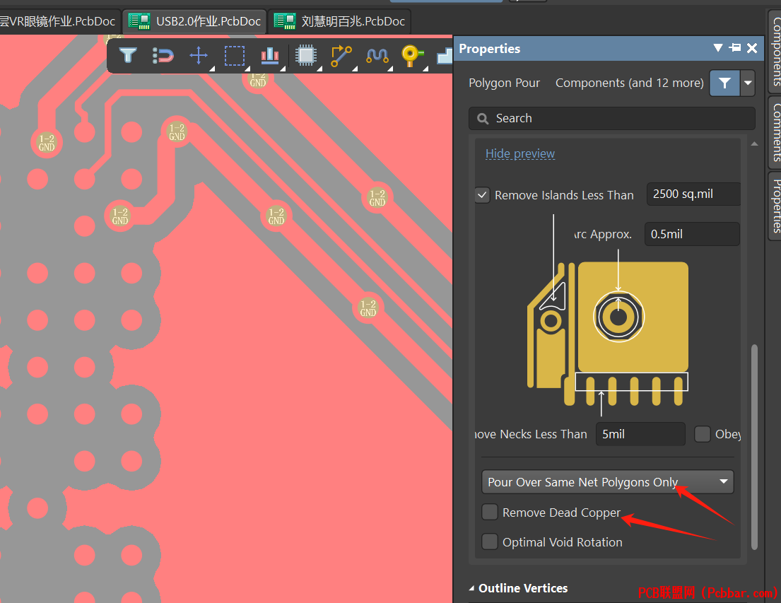

发表于 2025-4-15 11:30:27 | 显示全部楼层
移除死铜皮,铺铜链接方式选择第二种链接全部相同网络属性
发表于 2025-4-15 11:34:21 | 显示全部楼层
过孔不要开窗,避免焊接的时候连锡短路

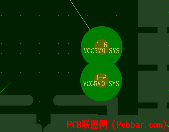

发表于 2025-4-15 11:35:11 | 显示全部楼层
飞线开路未解决

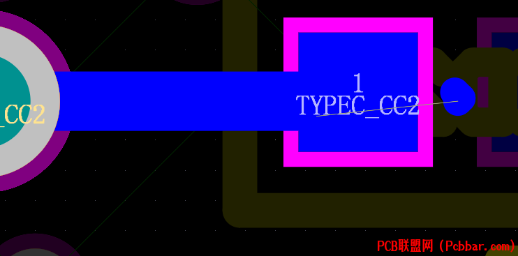

发表于 2025-4-15 11:35:53 | 显示全部楼层
多余线头

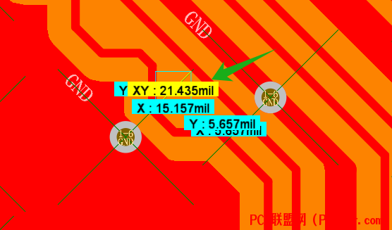

发表于 2025-4-15 11:39:52 | 显示全部楼层
注意过孔间距,避免平面割裂
