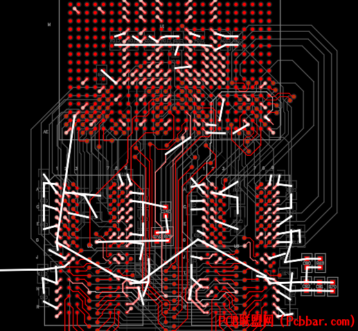

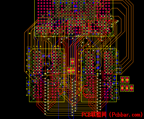

老师这次作业问题有点多

布局可以拉开一点,让走线绕等长有一定空间,推荐600-800mil,DDR到CPU不需要这么近,设计难度比较大
发表于 2025-4-14 11:41:07 | 显示全部楼层
飞线开路,电源层地层赋予对应网络
发表于 2025-4-14 11:41:17 | 显示全部楼层
飞线开路,电源层地层赋予对应网络
