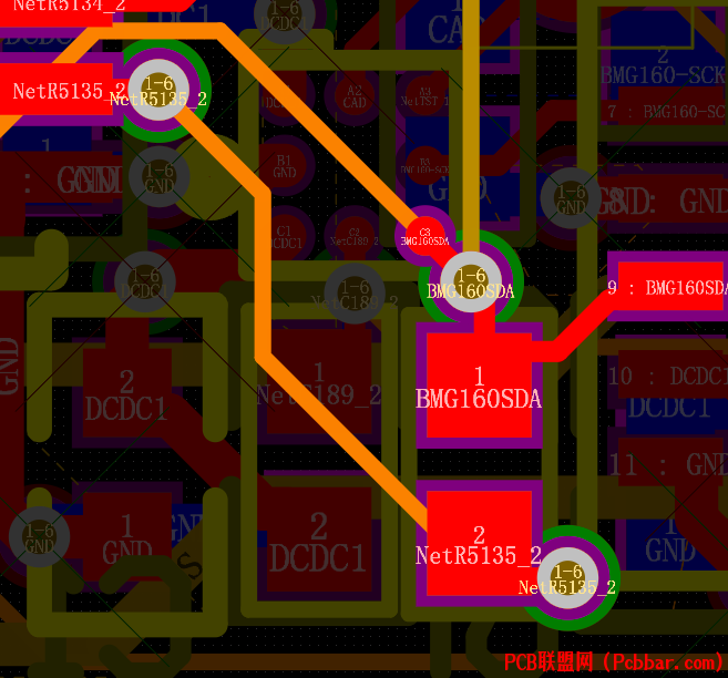

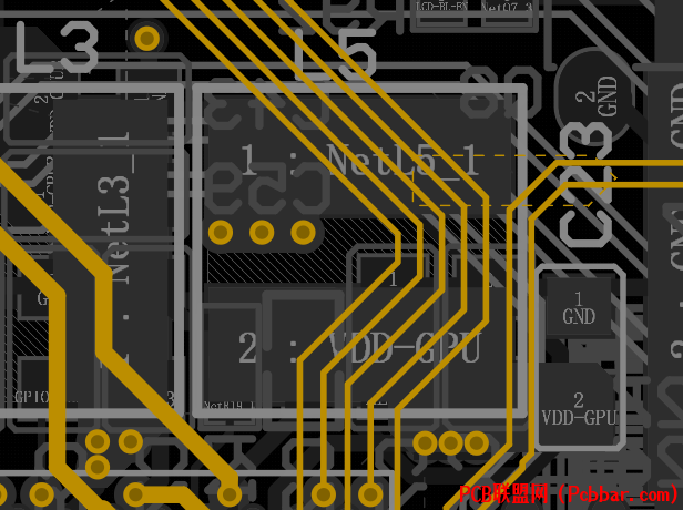

电感下方不建议走线,往电感外面绕
发表于 2025-4-14 14:23:19 | 显示全部楼层

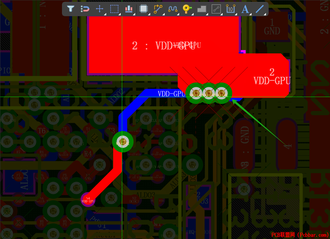

发表于 2025-4-14 14:28:26 | 显示全部楼层
注意载流,铜皮需要覆盖过孔全部

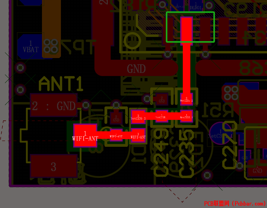

发表于 2025-4-14 14:30:05 | 显示全部楼层
天线包地处理,天线管脚下方也不要穿其他信号线

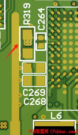

发表于 2025-4-14 14:48:33 | 显示全部楼层
过孔到焊盘边缘间距6mil以上
发表于 2025-4-14 15:03:26 | 显示全部楼层
屏蔽罩距离器件0.5MM以上
