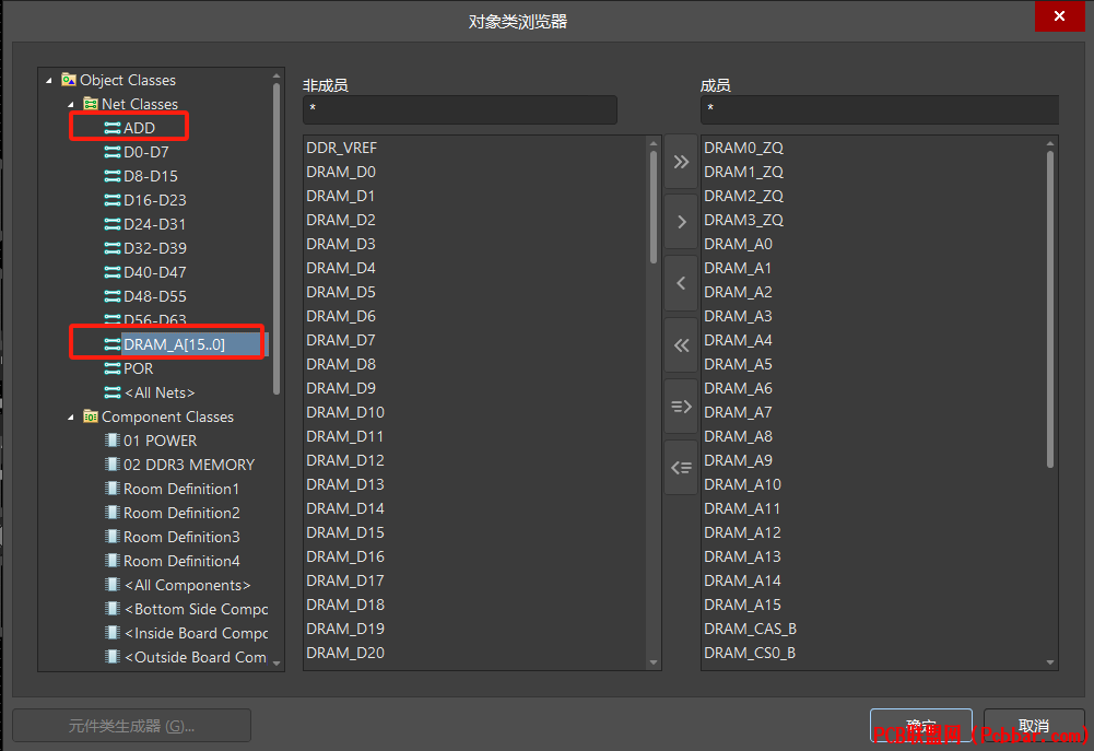

两组地址线重复Class

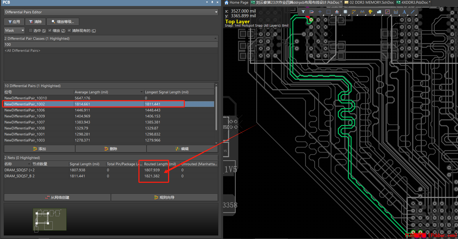

不满足对内等长要求
发表于 2025-4-16 15:56:39 | 显示全部楼层

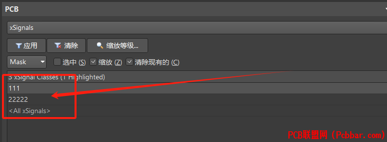

Xsignal只创建了U1-U2,U2-U3
没有U3-U4,U4-U5的规则

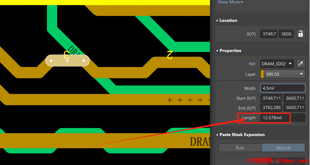

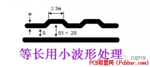

差分线对内等长用小波形处理时,要满足要求

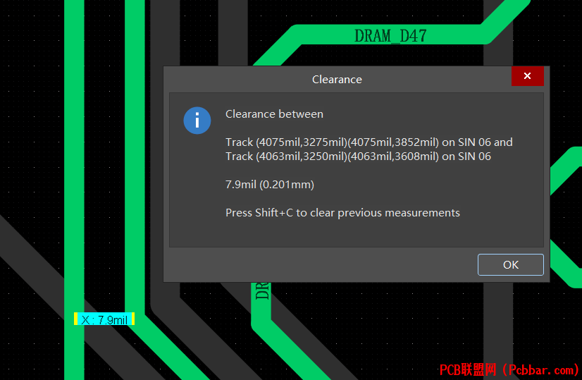

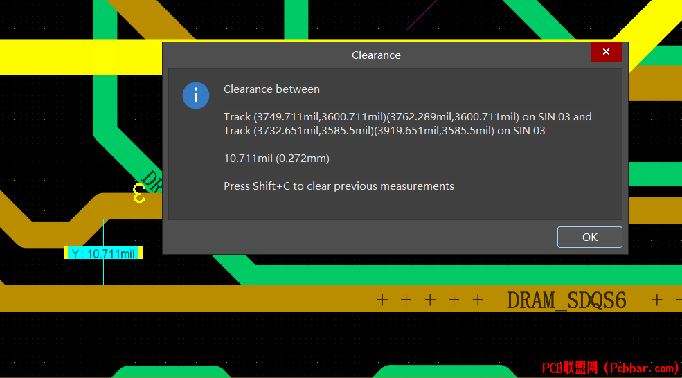

间距不满足3W

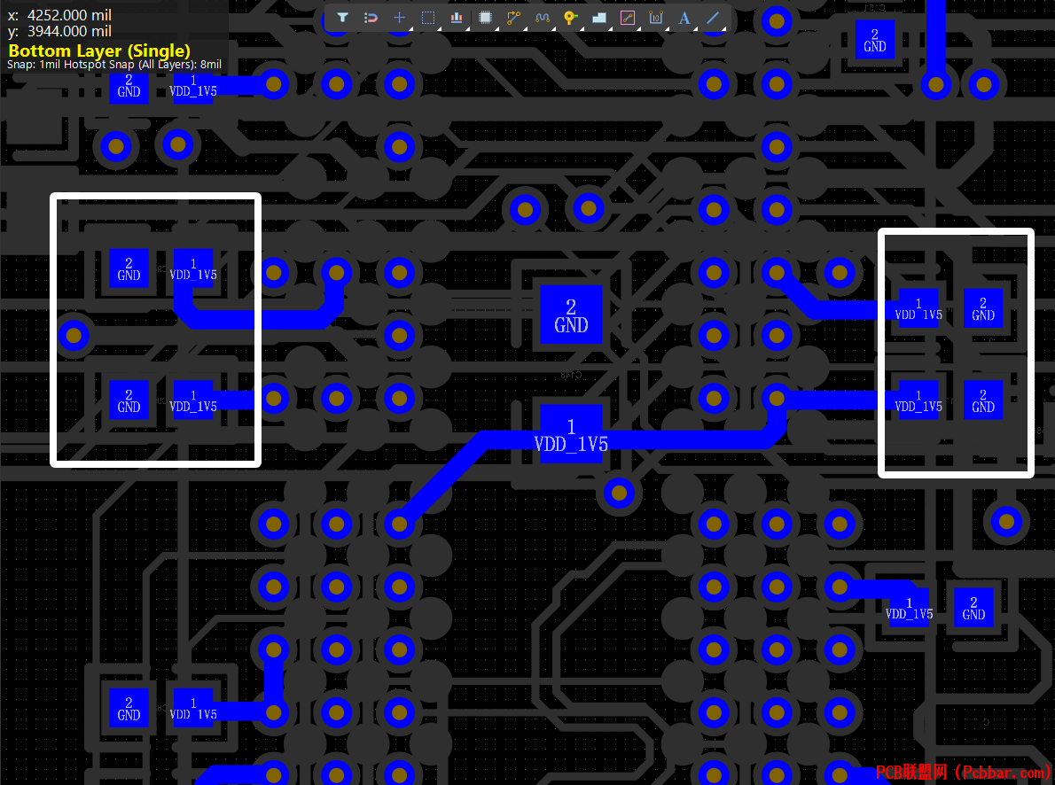

滤波电容尽可能靠近电源管脚摆放,且电容的GND网路与GND平面连接,就近回流
