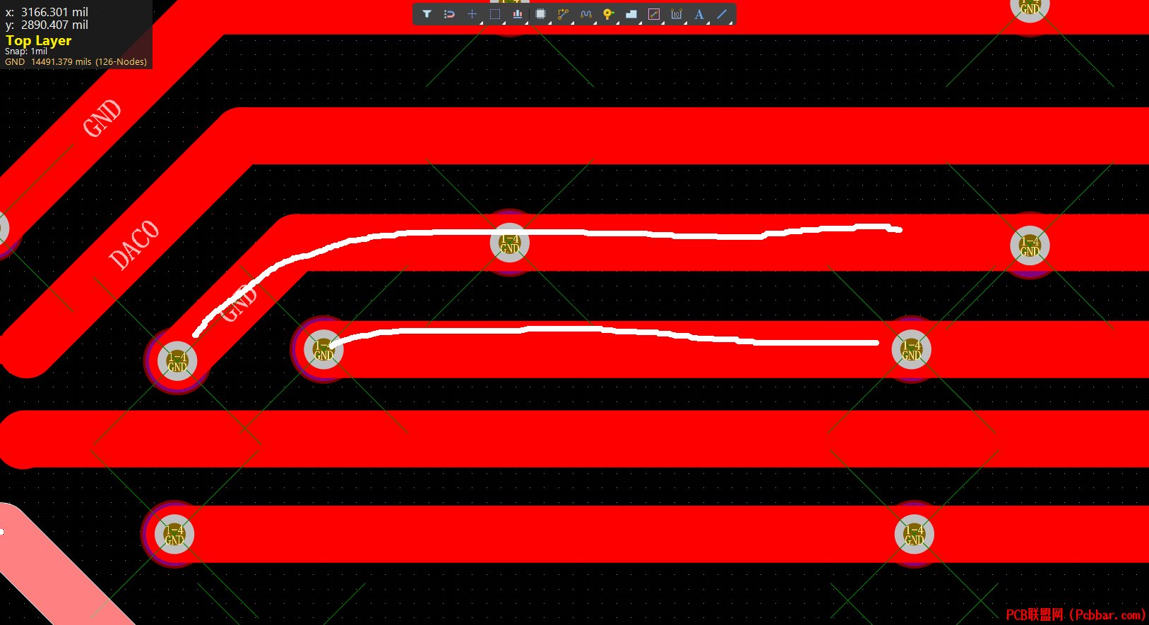

  在本次VGA模块的学习中我对VGA模块有了一定的了解:
(1)VGA接口属于模拟接口,其他的如DVI、HDMI、LVDS、DP等接口都是数字接口;
(2)VGA接口即视频图形阵列,具有分辨率高,显示速率快,颜色丰富的优点。VGA接口不仅是CRT显示设备的标准接口,而且还是LCD液晶显示设备的标准接口。
(3)VGA的接口信号大致分为RED、GREEN、CRT-BLUE、VSYNC、HSYNC、DATA、CLK等7个信号;在原理图中可以把VGA模块分为大致3个部分:1)R、G、B的Π型电路;2)VGA的所有信号都必须经过一个肖特基二极管;3)VGA接口。
(4)VGA接口布局布线要求:
  1)布局的时候依照线路所示零件顺序进行摆放,采用一字形或者L形布局;
  2)R、G、B信号需要远离其他信号,尤其是高速信号;因为R、G、B信号属于模拟信号,模拟信号的抗干扰能力差;
  3)R、G、B信号之间的安全距离一般为20mil,并且布线时需要加粗处理,并包地处理,同时如果存在CLK时钟电路的话也需要包地处理;
  4)R、G、B信号如果需要换层处理的话,需要在过孔的旁边加上回流过孔,而且R、G、B信号线段越短越好。
PCB1.PcbDoc
1.29 MB, 下载次数: 1, 下载积分: 联盟币 -5
发表于 2025-4-16 14:07:11 | 显示全部楼层
这两根GND线可以合并为一根,在后面两个模拟信号分开后,包地线再分开,分别对模拟信号进行包地
