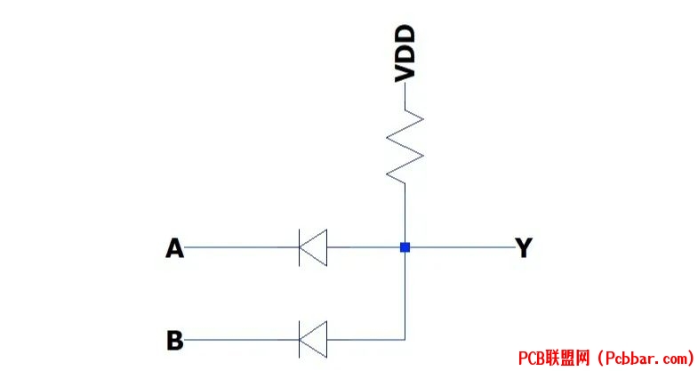

最近看到一个关于上下拉电阻的问题,发现不少人认为上下拉电阻能够增强驱动能力。随后跟几个朋友讨论了一下,大家一致认为不存在上下拉电阻增强驱动能力这回事,因为除了OC输出这类特殊结构外,上下拉电阻就是负载,只会减弱驱动力。但很多经验肯定不是空穴来风,秉承工程师的钻研精神,我就试着找找这种说法的来源,问题本身很简单,思考的过程比较有趣~二极管逻辑今天已经很难看到二极管逻辑电路了,其实用性也不算高,不过因为电路简单,非常适合用来理解基本概念。一个最简单的二极管与门如下图所示。与门实现逻辑与操作Y=A&B,即A或者B任意为L的时候,输出Y为L,只有当A和B都为H时,Y才为H。

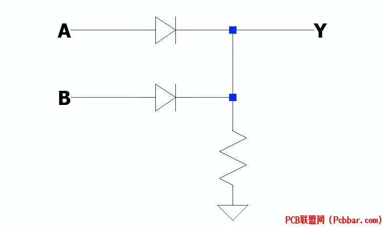

基本二极管与门假设二极管无导通压降,在这个电路中,二极管充当了单向开关的角色,当A和B等于VDD时,两根二极管反向截至,Y被电阻上拉到VDD,这是Y就是H;当A或者B任意一端为GND时,二极管导通,因为二极管导通时电阻很小,远小于上拉电阻,所以Y被拉到了GND,即逻辑L。至于二极管或门,只要把二极管转一下,再把电阻从拉到VDD改成拉到GND就可以了,非常简单。

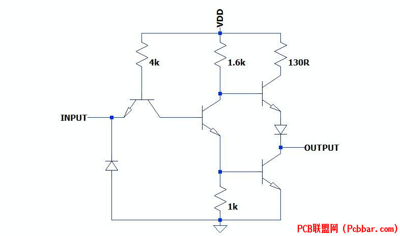

互补开关电路上下拉电阻增强驱动能力?很多经验不是空穴来风,只是在流传的过程中丢失了重要的前提条件。上一节也看到了有一些逻辑器件,他们输出高和输出低时的驱动能力差别很大。TTL(70xx、74Fxx、74Sxx、74LSxx等)家族的器件就属于这种类型,如下图是7404(TTL反相器)的原理图,由于非对称的输出级设计,输出为高时驱动能力只有0.4mA,而输出低时居然能输出16mA的电流(手册中的输出电流不是晶体管或者电路本身的极限,而是超过这个电流以后,输出的电压可能无法满足逻辑族的要求)。
7404的简化电路这个时候在输出端口外加一个上拉电阻,就可等效以增强端口在输出H时的驱动能力,但代价是端口输出L时,驱动能力相应地减弱,不过这时候芯片输出能力足够强,用这点代价来换取另一个状态下驱动能力的增强,还是划算。

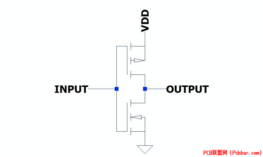

TTL上下拉电阻取值与输出电压的关系CMOS电路相信现在已经没多少人会在设计时选用TTL家族的器件了,可能多数人都没接触过这类器件,最常用的还是CMOS家族(HC、HCT、LVC、CD4000等)。CMOS家族的东西就比较简单粗暴,上下对称的结构,上下管驱动能力也基本一致,这个时候输出的上下拉电阻对增强驱动能力几乎没有帮助不说,还加重了负载,属于得不偿失(其实多数情况下是无关痛痒)。下图是基本的CMOS反相器,只需要一对互补的MOS管即可实现(现实中的CMOS反相器一般是三对这种管子级联出来的,为了提高开环增益)。

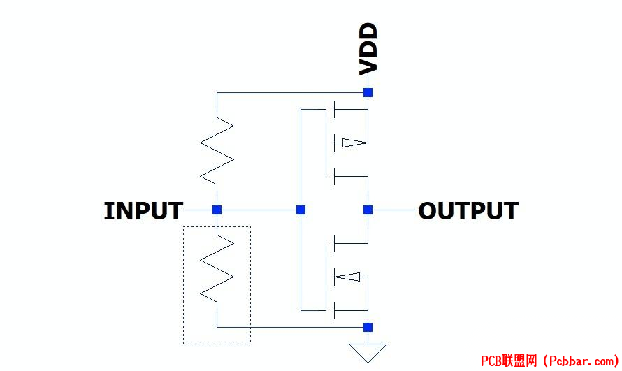

但是CMOS器件的输入悬空时,不会被拉向任何一个方向,处于一种浮空的状态,这样会造成输出紊乱,不是我们所希望的结果,这种情况下需要在输入端接入上拉或者下拉电阻给电路提供一个确定的状态。一般可拔插的对外接口(如JTAG)需要在I/O上加上上下拉电阻,有三态的总线视工作情况也可能需要上下拉,不过大多数的CMOS电路不需要额外的上下拉电阻。

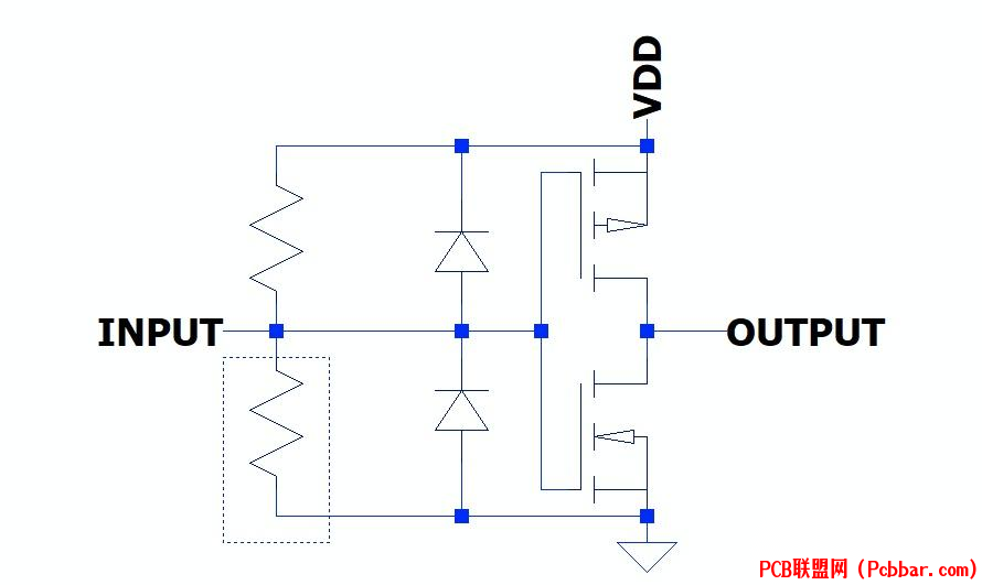

CMOS器件在使用是一般要加上下来避免输入悬空因为CMOS输入是电压控制型,输入阻抗很高,所以上下拉电阻的值可以很大,理论上用MΩ级别的电阻都没问题。不过理论归理论,工程师得认清现实。现实的CMOS输入结构,为了保护MOS管的栅极,会在栅极上加入ESD二极管,二极管反向偏置的时候是有漏电流的,还会随温度的升高还会指数增长!所以CMOS电路的上下拉电阻一般在100kΩ以下,一些制程比较先进的CPU,I/O口的漏电流或者上下拉电流较大,上下拉电阻一般取在几kΩ级别。所以设计上下拉电阻前一定要仔细阅读芯片手册,查查I/O的输入电流,看看取什么样的电阻值才合理。

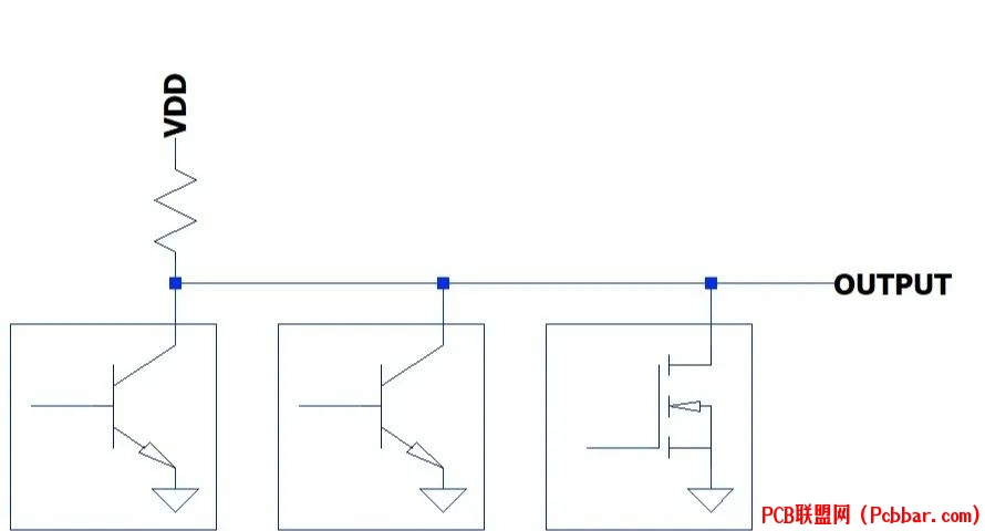

CMOS输入有ESD二极管其他需要上下拉的情况开集(Open-Collector)和开漏(Open-Drain)的输出结构往往也需要加上拉电阻。OC和OD输出结构只有下管,所以只能输出L和高阻(Hi-Z)两种状态,而高阻态是难以被电路识别的,所以需要合适的上拉电阻把高阻态转变为高态。
OC(左)和OD(右)输出结构虽然OC和OD输出结构看起来很复古,使用时也需要外接电阻有点麻烦,但这种结构最大的好处就是可以做线与,也就是多个OC或者OD可以接到一起,只要其中一个输出L,总线就是L,这在多外设中断和电源时序控制方面很常用。

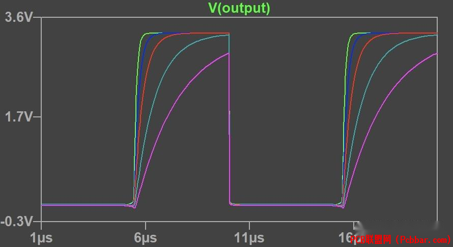

OC/OD的线与接法I2C也是OC/OD结构,这样很轻松就能在一条数据线上双向传输数据而不需要额外的方向控制信号,而CAN总线则巧妙地利用线与特性来实现总线仲裁。在处理OC或者OD电路的时候,一定要注意评估总线负载电容、上拉电阻与所需速度的关系,负载电容越大,速度越快,所需的上拉电阻要越小。比如I2C总线,如果只挂载了一片从设备,使用4.75kΩ的上拉电阻可能就满足400kHz的总线要求了,但如果挂了10片从设备呢,1kΩ的上拉电阻也不一定能搞定100kHz的总线速度,这种时候可能得考虑总线负载隔离或者降低总线速度了。下图是在200pF负载电容情况下,上拉电阻为500Ω、1kΩ、2kΩ、4.75kΩ和10kΩ下的波形,可以看到上拉电阻越大,对电容充电速度越慢,所以上升沿也越慢,当上拉电阻不合适时上升沿已经严重变形,无法保证正常工作。

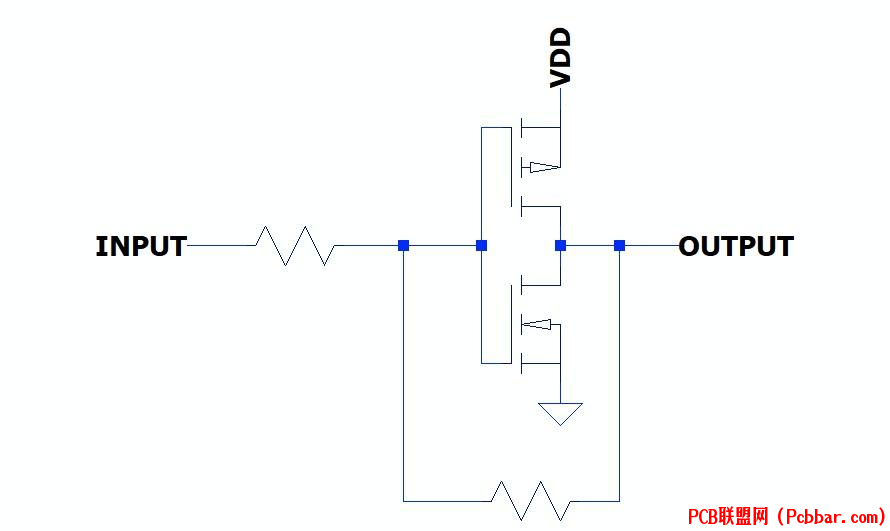

逻辑反相器(非门)当成线性放大器用
