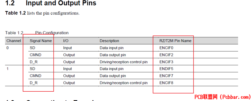

原理上所需要通过DRP把下图所示的ENCIF0-ENCIF15,这16个引脚配置成需要实现的编码器协议接口对应的引脚。
比如a-format这个协议:
对于RZ T2M来说,如下图所示,A-format协议所需要用到的左边的脚引,可以通过DRP配置ENCIF0–ENCIF15这些接口实现。

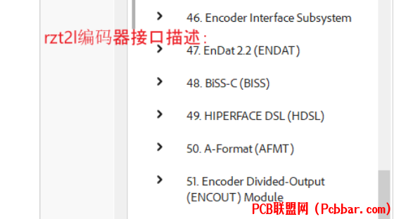

而RZ T2L因为有编码器接口子系统,相当于把主流的编码器接口都固化在RZ T2L的外设中。使用不同的编码器接口,就配置相应的寄存器,走初始化流程就好。

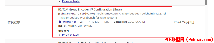

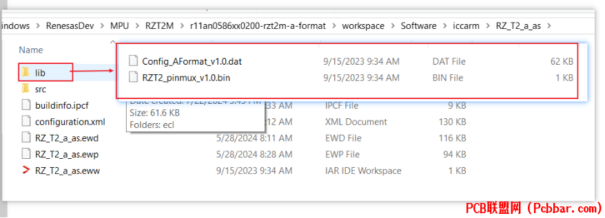

RZ T2M在软件多了DRP所需要配置的库文件,因为是库也看不到具体的实现。我想主要是上面提到的引脚配置,和协议接口的配置,这些内容。具体用法请参考官网资料“RZ/T2M Group Encoder I/F Configuration Library”,如下面的第二张截图所示。

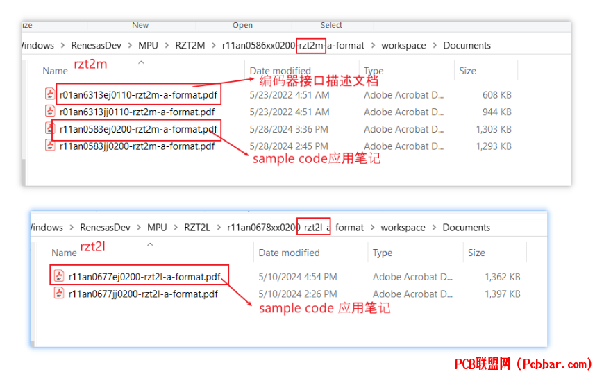

通过文档的资料来看,RZ T2M和RZ T2L A-format编码器协议的文档的Release Note和sample program Application Note基本上都差不多。
RZ T2M多了一个编码器接口描述文档,如下面第一张截图所示;RZ T2L没有这个文档是因为在用户手册里面已经体现了这些内容,如下面第二张截图所示。
