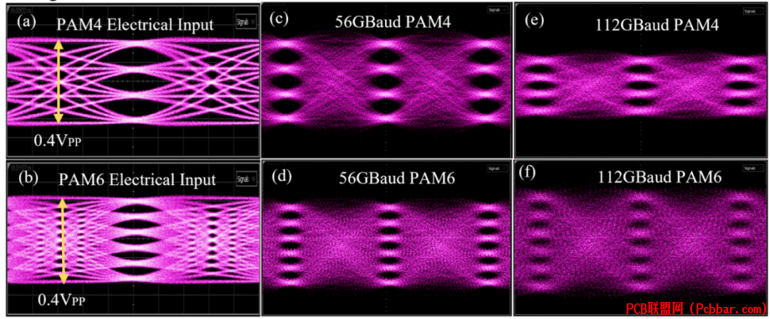

0 v8 O+ E$ S/ a为验证MRM的高速性能,研究团队进行了全面的眼图测量。测试设置包括使用256 GS/s任意波形发生器驱动MRM,后接偏置三通和射频探针。光信号源自O波段可调谐激光器,经光放大器放大,然后通过被测器件传输到数字通信分析仪。
* z. C$ b" t7 z$ H8 x0 v, T
5 Y! X3 c0 f6 Z为获得最佳光调制幅度(OMA)和线性度,MRM在对应于6 dB插入损耗的波长失谐点和3伏反向偏置电压下运行。对于112 GBaud PAM4和PAM6电气输入,峰峰值射频摆幅仅维持在0.4伏。采用信号处理技术,包括升余弦函数、接收端的31抽头FFE均衡器和1×10^-2的软判决前向纠错阈值,来评估发射机色散眼图闭合四元(TDECQ)惩罚。
0 X( H! q/ G4 b$ b1 n! R" K, K0 F* i" S
MRM的测量TDECQ在112 Gbps(56 GBaud)时为1.26 dB,在240 Gbps(120 GBaud)时为2.26 dB。该器件在146 Gbps和290 Gbps数据速率下的PAM-6信号表现出色。根据器件的驱动电压和电容,调制功耗计算为PAM-4操作时114阿焦/比特,PAM-6操作时仅为83aJ/bit。
  P8 [$ P' _; q
) d% b1 D. y, y3 c图3:测量的电气眼图:(a)112 GBaud PAM4,(b)112 GBaud PAM6;光学眼图:(c)112 Gbps PAM4,(d)146 Gbps PAM6,(e)224 Gbps PAM4,(f)290 Gbps PAM6。
