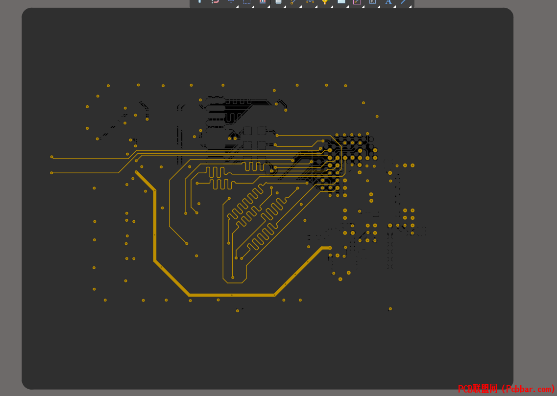

发表于 2025-4-12 22:44:28 | 显示全部楼层 |阅读模式
心得:
1.要注意bank中心距离:
当中间无排阻时:600-800mil;
当中间有排阻时:800-1000mil
2.数据分组:低八位数据组:D0-D7,LDQM,误差范围正负50mil;
                    高八位数据组:D8-D15,HDQM,误差范围正负50mil;
                    地址线、控制线、时钟线一组,误差范围正负100mil。
第十九次作业-1片SDRAM.rar
822.43 KB, 下载次数: 1, 下载积分: 联盟币 -5

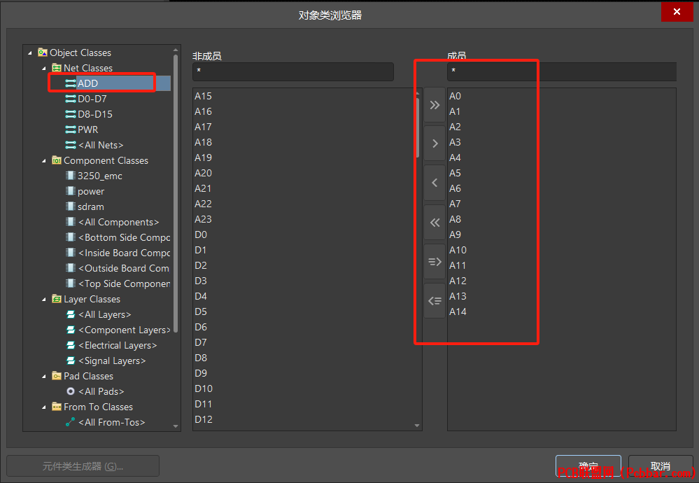

发表于 2025-4-16 11:37:06 | 显示全部楼层
DDR的地址线Class分组
DDR地址线,Class分组错误

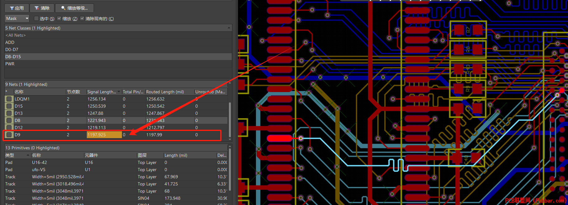

发表于 2025-4-16 11:39:56 | 显示全部楼层
数据线等长不满足要求
发表于 2025-4-16 11:46:48 | 显示全部楼层

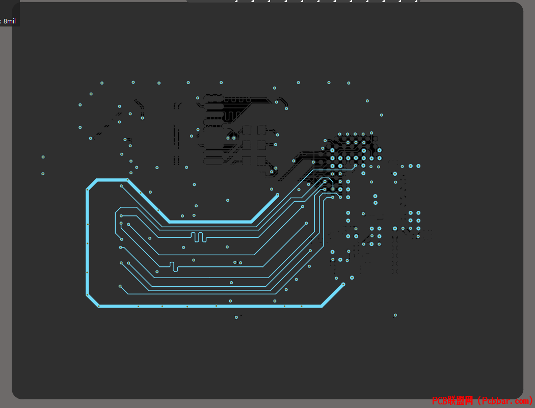

所有信号层均要铺铜

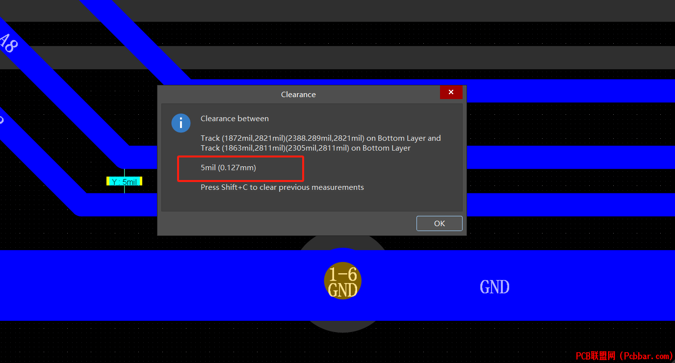

发表于 2025-4-16 13:47:45 | 显示全部楼层
线与线之间间距要满足3W

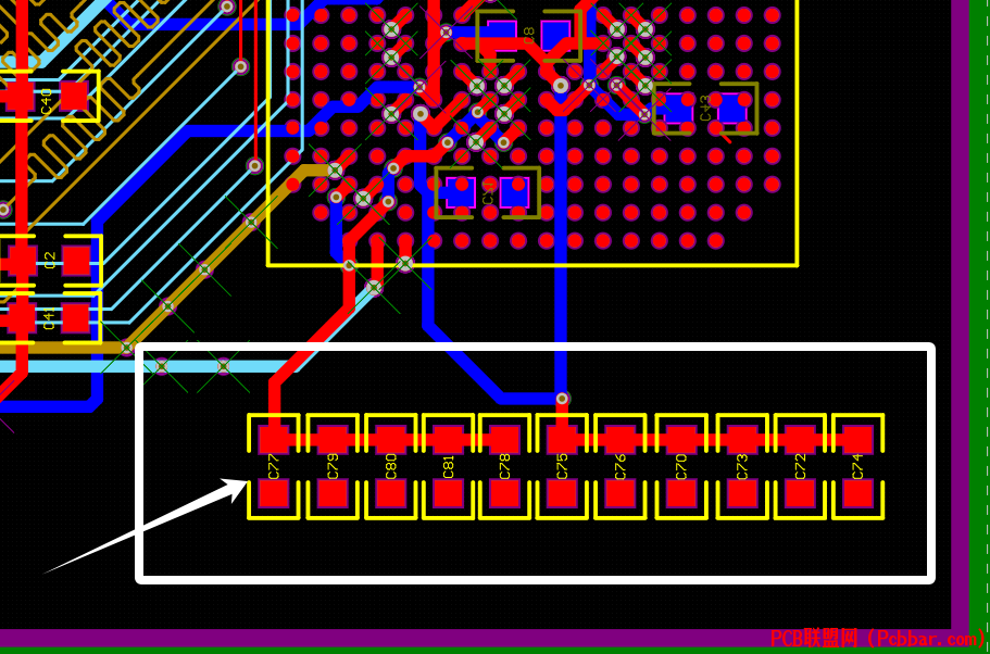

发表于 2025-4-16 16:37:49 | 显示全部楼层
滤波电容,要尽可能靠近电源管脚摆放,可以放在CPU、DDR底层,保证每个电源管脚附近都有电容进行滤波
