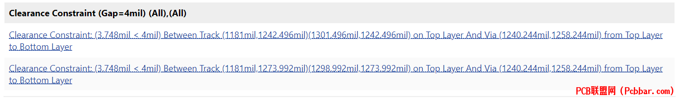

优先RGB走线。RGB远离其他信号,尤其是高频信号。
RGB线分别做包地处理。安全距离20mil。
各线换层需在过孔边夹回流地过孔。缩短回流路径,减少周边信号的干扰

DRC规则报错,需要更改
