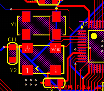

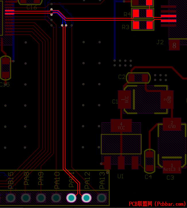

本子作业心得:

注意移除尖峰铜皮
发表于 2025-4-14 11:09:03 | 显示全部楼层
此处电容走线需要加粗处理
发表于 2025-4-14 11:11:04 | 显示全部楼层
按键下方可以走低速线
发表于 2025-4-14 11:11:51 | 显示全部楼层
晶振尽量包地处理,下方不要走线
发表于 2025-4-14 11:13:48 | 显示全部楼层
尽量打上地过孔立体包地处理
