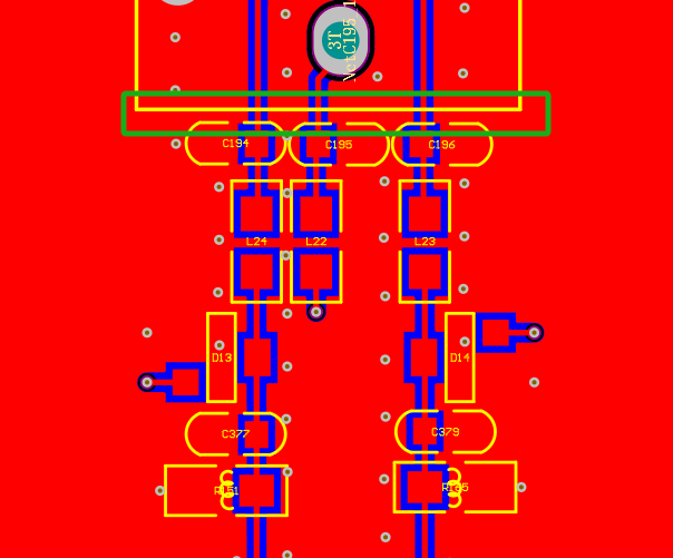

S-VEDIO作业已上传
S-VIDEO作业.rar
672.55 KB, 下载次数: 1, 下载积分: 联盟币 -5
发表于 2025-4-14 10:43:28 | 显示全部楼层
贴片器件到座子距离1.5mm以上,留出一个后焊的距离
