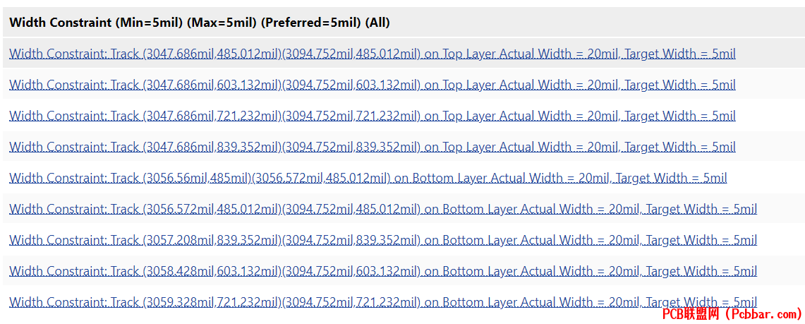

xSignal串阻两端是否需要分别做等长?
千兆网口差分对与对之间是否需要做等长?
千兆网口模块.zip

发表于 2025-4-15 17:03:42 | 显示全部楼层
完成项目之后,做一下DRC的检测
这里的线宽,不满足规则的要求,需要将规则改一下
