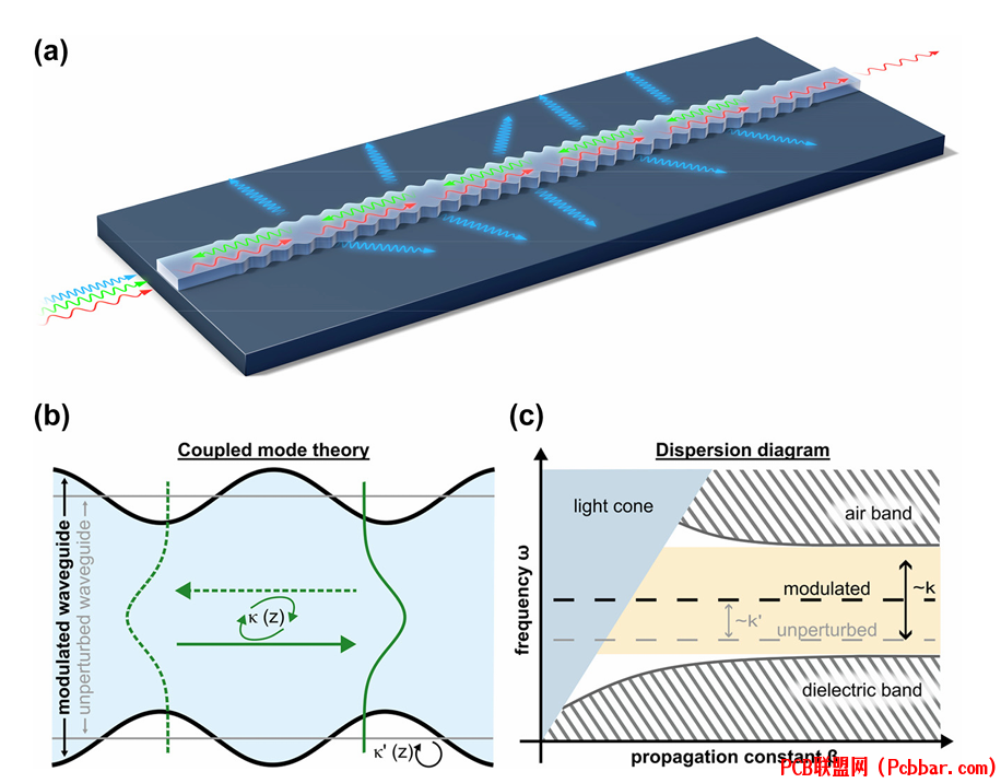

波导布拉格光栅的基本原理0 ~. {* f( q6 ?
波导布拉格光栅通过波导结构的周期性调制来实现对光传输的控制。根据有效波长与光栅周期之间的关系,光与周期结构的相互作用会产生三种不同的响应效果。2 O+ F4 r: U& K$ N
4 C: e7 H' @) M* Q, o0 b, f* [5 r
图1:周期性结构中的波动:(a) 波导结构的周期性调制对光流的影响,(b) 耦合模式理论演示,(c) 显示基模分裂的色散图。
* o" \5 T/ h& F" U: K6 n
0 [( h$ k' H: Y' W( q9 n5 F: s0 s7 T当有效波长约为周期的两倍时,反射波会发生相干叠加,导致反射功率增加。当有效波长较大时,光波无法完全分辨调制结构,这会导致透射增强,这种现象在亚波长光栅中得到了应用。相反,当有效波长小于共振波长时,会发生向衬底和包层的散射,这构成了光栅耦合器的基础。

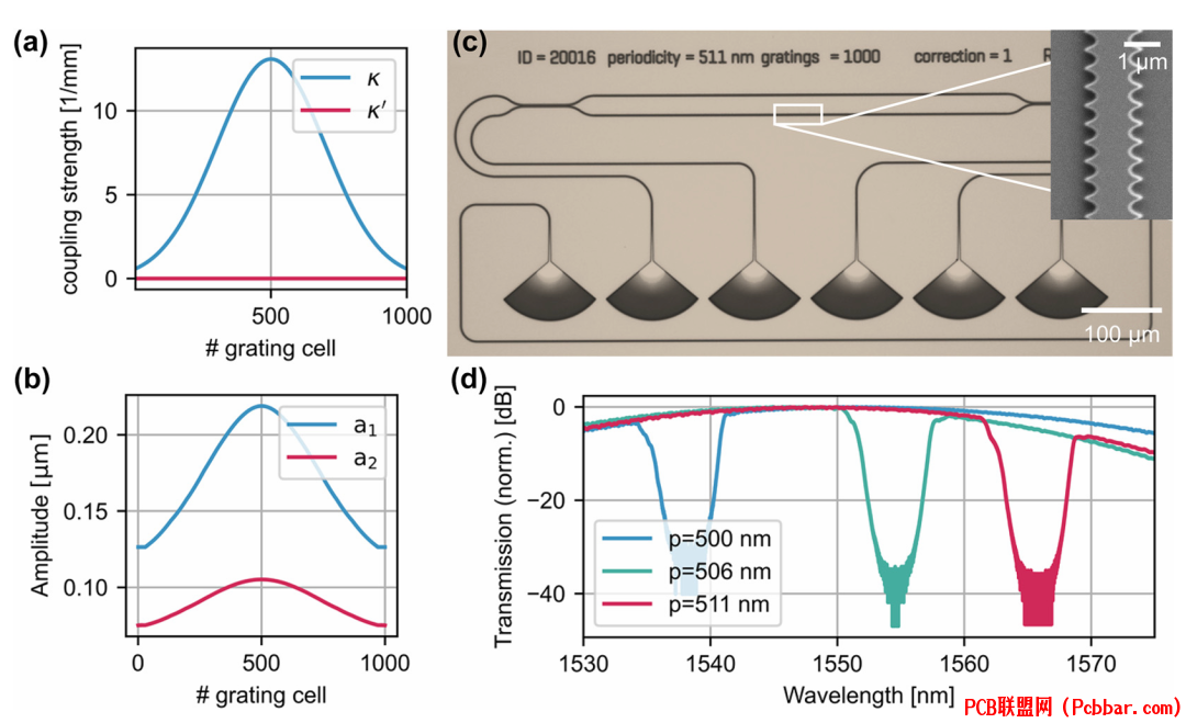

波导布拉格光栅在电信领域的一个重要应用是作为精确的波长滤波器。这些器件的实现需要仔细考虑制造工艺和材料特性。# P( m9 ?0 u& w, |
. t; ^$ n+ ?, X- V- A" u; |$ e
图3:调幅波导布拉格光栅显示:(a) 具有高斯窗的耦合系数,(b) 物理设计参数,(c) 已制造器件图像,(d) 不同周期的传输谱。
$ H' o- f9 d* p8 D: ?/ }6 f1 F3 \/ a: }) M# i( |" o/ s
为实现最佳滤波性能,通常使用高斯窗口对耦合系数进行调制,同时保持自耦合系数恒定以避免非对称反射谱。物理实现涉及光栅单元参数的精确控制,通常使用电子束光刻和反应离子刻蚀工艺进行制造。8 z3 L6 a1 C( _

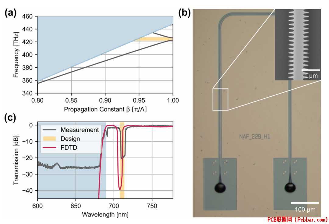

波导布拉格光栅在可见光谱领域也有重要应用,特别是在光量子技术应用中。设计原理扩展到创建有效的长通滤波器,可以分离激发激光光和量子发射器信号。
. \1 L) c9 D3 S  C0 X+ O
& g4 |/ l( e/ {8 }4 n
图4:宽带可见光滤波器显示:(a) 具有基本模式带的色散图,(b) 已制造器件图像,(c) 测量的传输谱展示滤波性能。1 s9 f$ Z6 g! w, n" N
* @; y! g% J; h# ^' _
在可见光波长范围内,波导布拉格光栅可以设计成利用辐射模式的耦合,有效滤除不需要的波长,同时保持所需信号的高透射率。这种能力在光量子技术应用中特别有价值,可以有效分离泵浦光和单光子发射。
7 s0 O, e8 F3 W3 Q) z$ I( J/ V
4 f3 \' N0 ^* d3 {( v  `& h) N$ J可见光波长波导布拉格光栅的设计方法必须考虑与电信应用相比不同的材料特性和制造限制。使用五氧化钽(TaO)等材料能够在可见光谱范围内有效工作,同时保持与标准制造工艺的兼容性。
