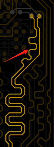

这次作业用了很长一段时间很感谢周老师的耐心讲解
布局采用中心对称方式,滤波电容尽量靠近管脚摆放  DDR相对距离大概在800MIL左右  采用T点结构
布线 了解阻抗 差分100欧姆 数据线11根一组 走在同一层
2XDDR3-练习.PcbDoc
1.86 MB, 下载次数: 1, 下载积分: 联盟币 -5

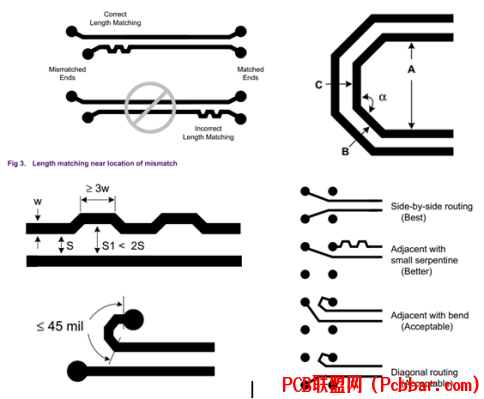

发表于 2025-4-14 10:23:43 | 显示全部楼层
规范差分对内等长,拱起的高度小于两倍差分间距

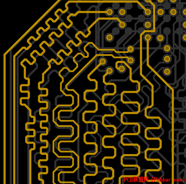

规范等长
发表于 2025-4-14 10:25:09 | 显示全部楼层
避免直角

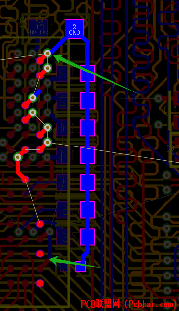

VREF需要链接上,电源和GND需要在对应层处理
发表于 2025-4-14 10:27:43 | 显示全部楼层
地过孔不要随便删除,一个焊盘一个过孔,或者两个焊盘共用一个过孔,这么多焊盘链接一个过孔无法满足载流
