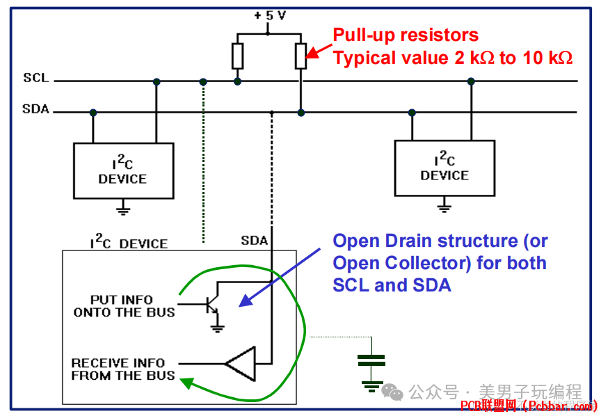

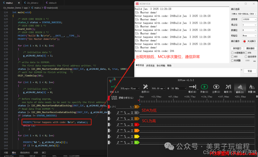

4 D6 z/ e9 V/ MI2C 死锁是指总线被卡住,无法继续通信的情况,通常由从设备意外拉低 SDA 或 SCL 线引起,导致主设备无法发起新的事务。

    + C6 l- L- ~/ |# o) B% u) b检测 I2C 死锁的主要方法是使用超时机制。在 I2C 通信过程中,设置一个定时器,若总线访问或数据传输未在预期时间内完成,则触发死锁检测。& _3 U" g; [- ~- e
    2 J- w4 g# ^2 g2 g* O) g具体实现可以是:/ {3 k# o7 m- C
  • 在每次 I2C 事务开始时启动定时器。
  • 若事务超时(例如 35 ms,参考 SMBus 建议),则认为总线可能被卡住。9 Z1 b" L5 M: t0 J

  • 使用强拉电阻:推荐 4.7kΩ 的拉电阻,加速 SDA 和 SCL 的上升沿,减少噪声影响。

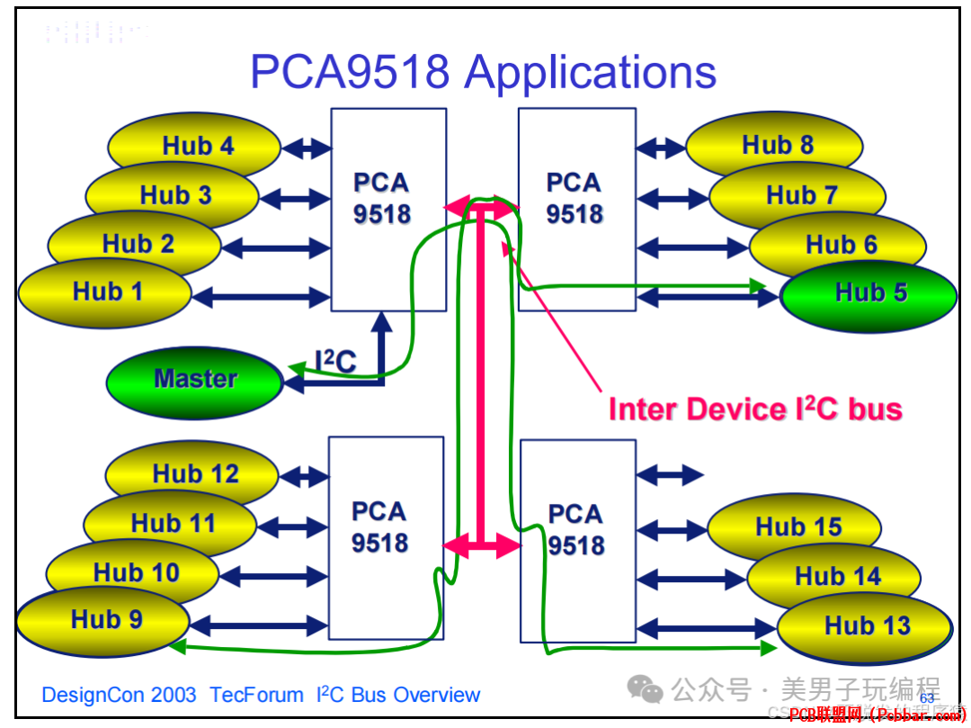

  • 使用 I2C 开关:将总线分成多个分支,若某分支挂起,可通过开关隔离故障设备。例如,NXP 的 PCA9540(2 通道)或 PCA9548(8 通道)支持动态分支管理。" f3 Y9 y( C- g( m" n+ G. J

    通过主设备手动生成至少10个时钟脉冲,强制从设备释放总线。这是基于 I2C 规范的恢复机制,通常需要9个时钟脉冲传输一个字节数据,额外一个脉冲确保释放。
    8 @+ I) `6 R2 S2 _; D: ]5 X; |* ?' J. l. |' H- L3 I) G
  • #define I2C_RECOVER_NUM_CLOCKS 10U#define I2C_RECOVER_CLOCK_FREQ 50000U#define I2C_RECOVER_CLOCK_DELAY_US (1000000U / (2U * I2C_RECOVER_CLOCK_FREQ))void i2c_recover(void) {    // 将 SCL 配置为 GPIO 输出    // 初始化 SCL 为高电平    for (uint32_t i = 0; i         // 将 SCL 拉低        delay_us(I2C_RECOVER_CLOCK_DELAY_US);        // 将 SCL 拉高        delay_us(I2C_RECOVER_CLOCK_DELAY_US);    }    // 重新配置 SCL 为 I2C 模式}; l5 X5 t0 N; @* |8 y

    : r/ L, d" b: a/ n+ Y) Q8 M* H0 V( E使用 I2C 开关隔离故障分支,保持其他分支正常工作。例如,若某分支的从设备挂起,可通过 PCA9540 编程关闭该分支。
