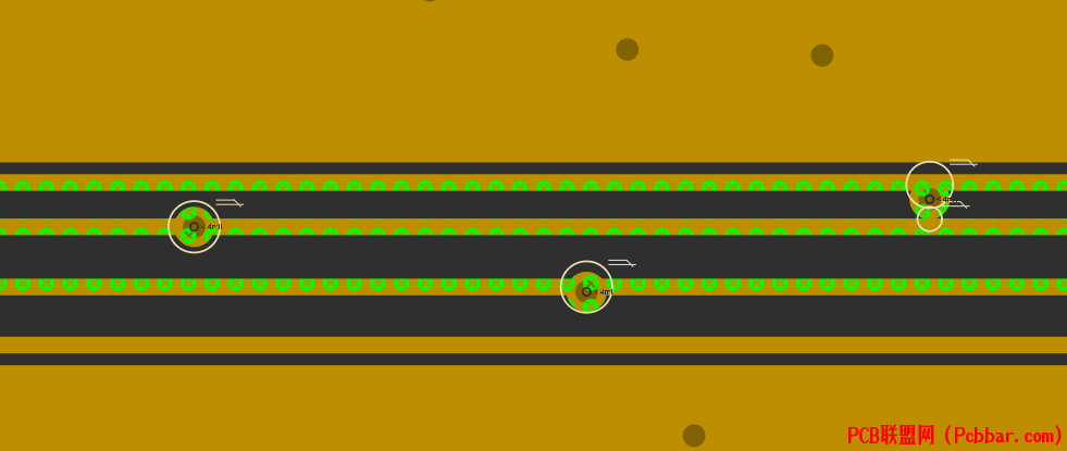

光口模块有禁布区,只能从两个入口出线
外壳地与电路地隔80mil
光口模块激光器电压较高,电源走线粗一点
余新东_光口模块.zip

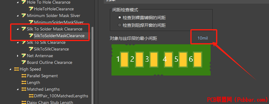

检查DRC之后,根据DRC提示报错情况改PCB
比如过孔与走线干涉
器件管脚阻焊间距报错
可在规则中去设置
