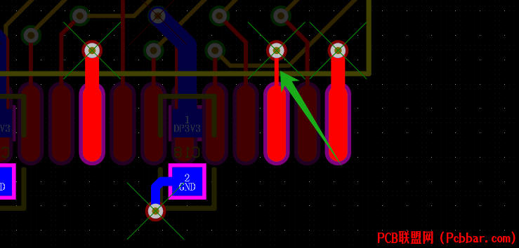

老师本次作业已上传,一片SDRAM的模块晚点上传

发表于 2025-4-14 09:36:55 | 显示全部楼层
注意飞线开路

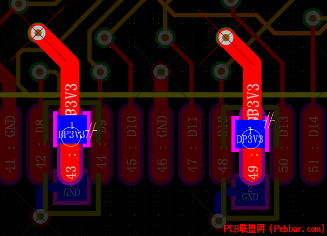

发表于 2025-4-14 09:37:40 | 显示全部楼层
GND走线加粗

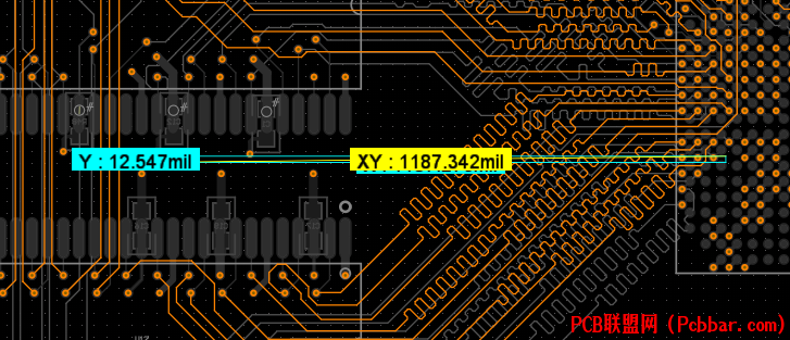

发表于 2025-4-14 09:43:01 | 显示全部楼层
距离可以在摆放近一点,让走线更短

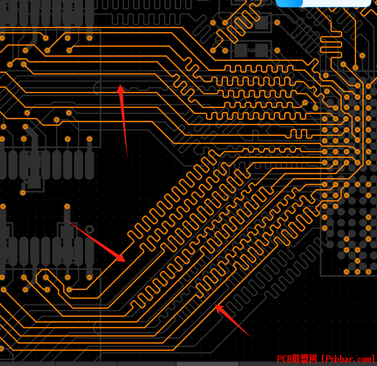

发表于 2025-4-14 10:00:33 | 显示全部楼层
尽量咬合式绕等长,节约板子空间
