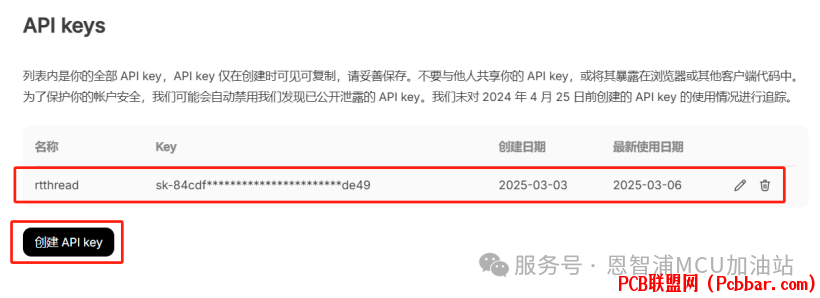

申请 DeepSeek API KEY 首先,我们需要前往DeepSeek官网 :https://platform.deepseek.com/api_keys1. 注册并登录DeepSeek账号 2. 进入开发者控制台 3. 创建新的API Key 4. 复制并保存API Key(注意:这个Key只显示一次!)牢记你的API KEY! : r6 Q# R# B$ k4 f/ D& j9 A# ?

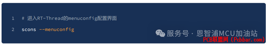

0 f7 ?5 A4 W/ T- N: k2 O5 X2 t2. 进入RT-Thread env工具的menuconfig. 在menuconfig中,我们需要启用以下功能:

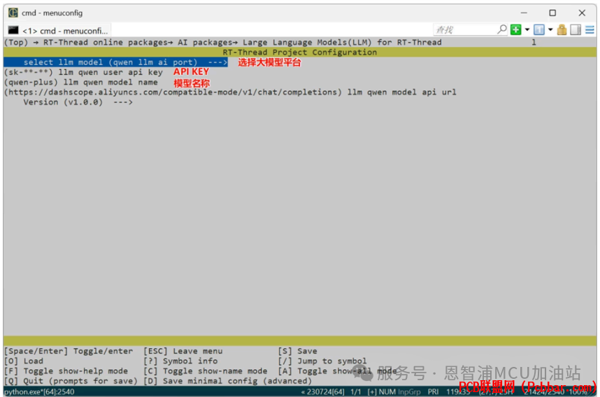

开启RT-Thread 大预言模型包:
2 d: O, X+ Q( _6 |) `& YRT-Thread online packages → AI packages → Large Language Models(LLM) for RT-Thread 并且在config中输入自己的API KEY& P0 x( m1 S& Y" u, `
" x; V" m/ W1 y5 ~7 ]
" o8 |3 m! [, S8 q8 \+ `5 G1 m开启Webclient组件:- z+ }5 A2 u& K6 T  l
RT-Thread online packages → IoT - internet of things → WebClient: A HTTP/HTTPS Client for RT-Thread,选择 MbedTLS support + Q0 f' L; l: P9 `6 E
' y. m& s% ^. k$ {1 w( W
% X- T7 t" \/ i  K  E/ R$ L& I
退出保存配置,输入 pkgs --update 拉取软件包;

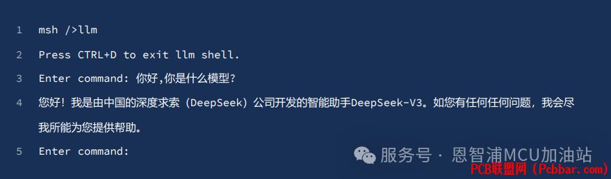

6 ~& N8 k" ~3 H# c完成所有配置后,我们可以编译并运行程序,如果一切顺利,你应该能在串口终端看到RT-Thread的启动信息: / Z; z  V: n" t% v* P% h$ \
首先先输入你的WiFi 用户名密码,先让板子上网:
; B) P, `( L. A- N7 ^
/ y2 W5 V& ^4 x9 S) J
9 f: O* l/ V. @# T 看到 Got IP address 说明已经成功通过WIFI模块连接到了网络, 下面,输入llm进入大模型对话框,然后就 可以和DeepSeek聊天啦:
. ^- i0 m1 ]! |1 A$ b) s
