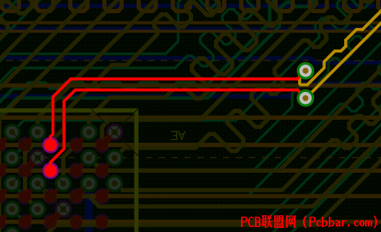

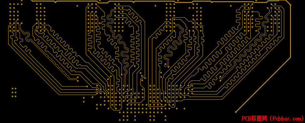

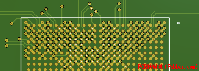

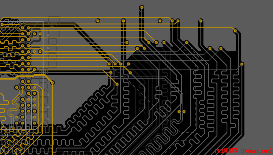

4片DDR3采用了菊花链走线,注意每段走线等长,学会了设置走线规则里面单独设置差分线

发表于 2025-4-11 16:30:58 | 显示全部楼层
表层走线拉出来不要超过150mil
发表于 2025-4-11 16:44:04 | 显示全部楼层
打孔换层的位置离第一片DDR的距离尽量紧凑一点
发表于 2025-4-11 16:45:02 | 显示全部楼层
不同组的数据线之间可以隔开一定距离是最好的
发表于 2025-4-11 16:47:33 | 显示全部楼层
过孔盖油处理,避免焊接的时候连锡短路
