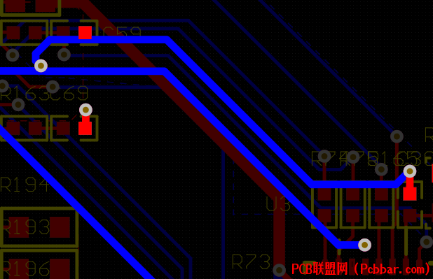

1.复位电路信号应当尽可能的靠近以太网转换芯片,远离TX,RX和时钟信号;
2.以太网转换芯片和变压器之间的距离应尽可能的短就近摆放等。

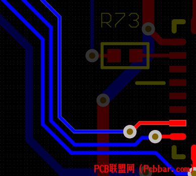

包地线均匀打上地过孔
发表于 2025-4-10 14:21:54 | 显示全部楼层
信号线之间控制3W间距避免串扰

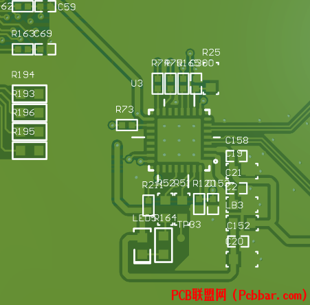

发表于 2025-4-10 14:24:09 | 显示全部楼层
不要整板盖油,丝印字宽太细了,且大部分丝印上焊盘了需要调整
