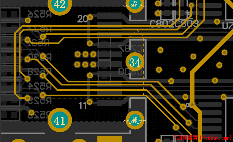

光口模块作业以上传

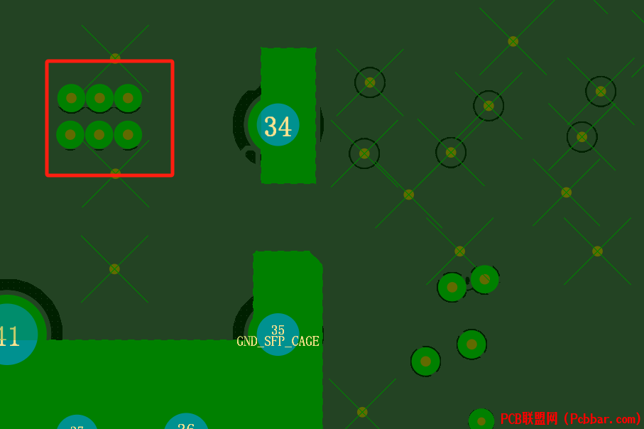

发表于 2025-4-10 14:03:18 | 显示全部楼层
注意过孔间距
发表于 2025-4-10 14:06:43 | 显示全部楼层
走线满足3W间距
发表于 2025-4-10 14:07:19 | 显示全部楼层
包地线到信号线距离控制在15mil
