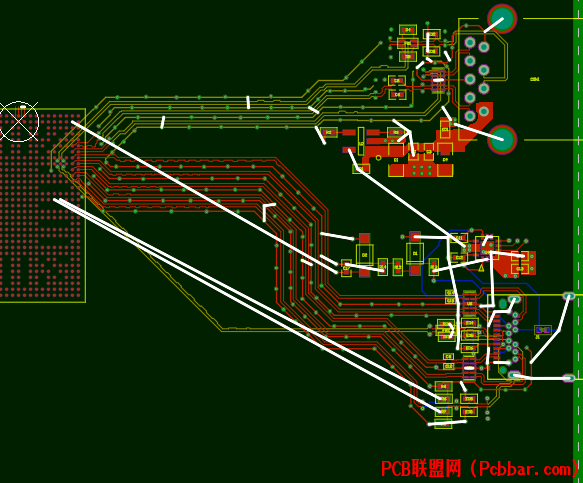

发表于 2025-4-9 22:40:35 | 显示全部楼层 |阅读模式

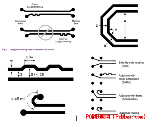

USB2.0接口布局布线要求:一.USB接口靠近板边放置,并伸出板边一定位置,方便插拔。二.串接阻容、ESD器件靠近USB接口,注意ESD和USB的距离,留有1.5mm的间距,考虑后焊的情况。三.在布局时,尽量使差分线路最短,以缩短差分线距离。四.USB要走差分,阻抗控制为90欧姆,并包地处理,总长度最好不要超过1800mil.五.USB差分走线在走线的时候,尽可以有的减少换层过孔,过孔会造成线路阻抗的不连续,在每次打孔换层的地方,加一对回流地过孔,用于信号回流换层。六.若USB两边定位柱接的使保护地,分割的时候保证与GND的距离是2MM,并在保护地区域多打孔,保证充分连接。七.由于管脚分布、过孔、以及走线空间等因素存在使得差分线长易匹配,布线长一旦不匹配,时许会发生偏差,还会引起共模干扰,降低信号质量。所以相应的要对差分对不匹配的情况作出补偿,使其线长匹配,长度差通常控制在5mil以内,补偿原则是哪里出现长度差补偿哪里。

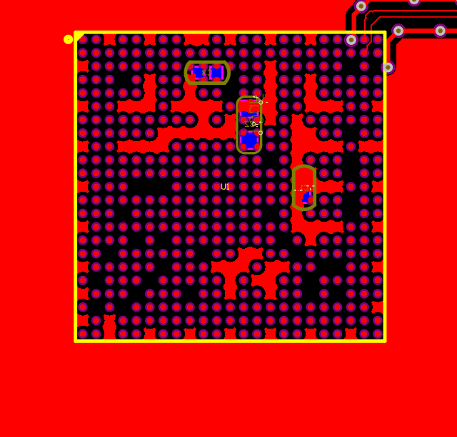

发表于 2025-4-10 14:08:59 | 显示全部楼层
bga器件内部不要灌入同层铜皮
发表于 2025-4-10 14:09:59 | 显示全部楼层
飞线开路需要解决,负片层赋予对应的电源或者GND网络
发表于 2025-4-10 14:13:07 | 显示全部楼层
此处可以兼容设计叠放,差分走线间距更加耦合,

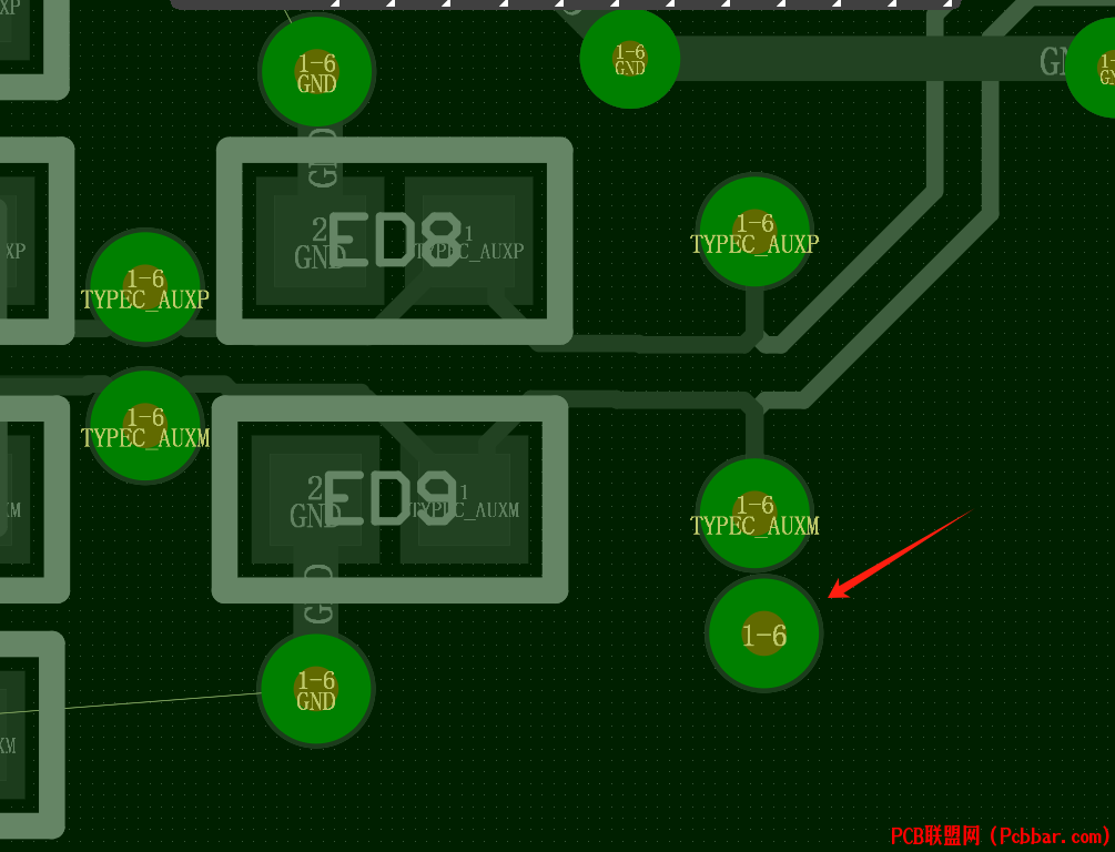

发表于 2025-4-10 14:13:52 | 显示全部楼层
无网络过孔移除

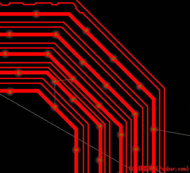

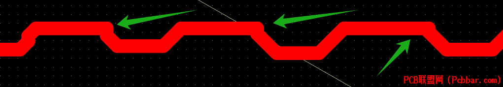

发表于 2025-4-10 14:15:21 | 显示全部楼层
规范差分对内等长,避免直角以及不必要的线头,拱起的高度需要小于两倍差分间距2S,拱起的长度需要大于三倍差分线宽3W

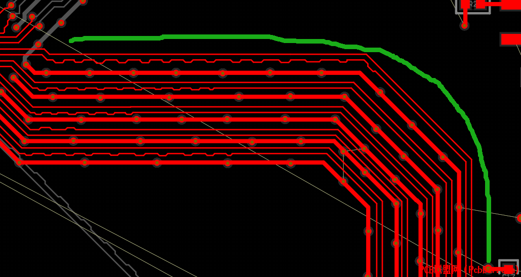

发表于 2025-4-10 14:15:49 | 显示全部楼层
包地包全
发表于 2025-4-10 14:17:00 | 显示全部楼层
包地线到信号线15mil距离,转角处圆弧处理为优
发表于 2025-4-10 14:17:10 | 显示全部楼层
发表于 2025-4-10 14:17:23 | 显示全部楼层
