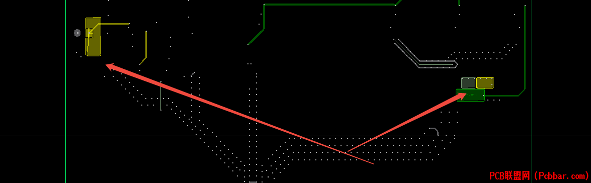

发表于 2025-4-9 22:05:03 | 显示全部楼层 |阅读模式
请老师审核
RCA.brd
1.25 MB, 下载次数: 1, 下载积分: 联盟币 -5
发表于 2025-4-10 09:51:15 | 显示全部楼层
铜皮改到TOP层

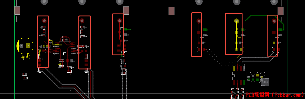

发表于 2025-4-10 09:52:17 | 显示全部楼层
这些地方有空间都可以包地处理
发表于 2025-4-10 09:53:44 | 显示全部楼层
其他基本没啥问题
