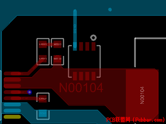

学会了一字型布局,先放置输入干道和输出干道,滤波电容遵从从大到小的原则。

发表于 2025-4-10 10:03:35 | 显示全部楼层
输出到电感铜皮尽量宽,可以这样

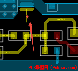

发表于 2025-4-10 10:04:14 | 显示全部楼层
漏连接了

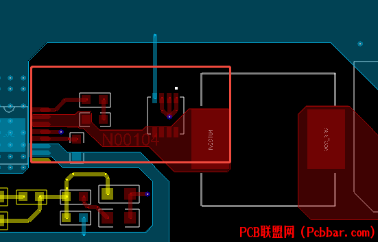

发表于 2025-4-10 10:04:42 | 显示全部楼层
其他没啥问题
