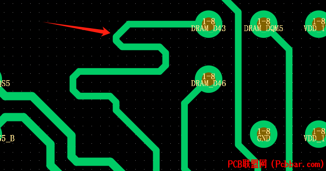

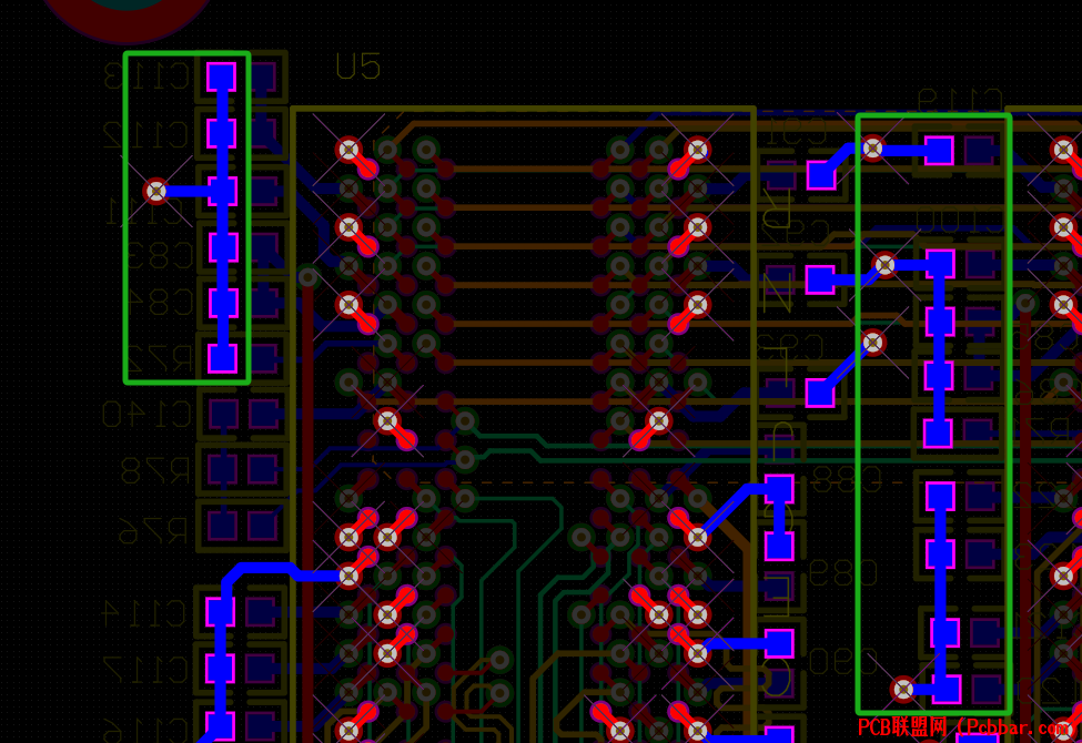

   本次作业心得:
YYZ--4片DDR3.zip
835.93 KB, 下载次数: 3, 下载积分: 联盟币 -5
发表于 2025-4-10 11:35:45 | 显示全部楼层
注意过孔数量,尽量一个焊盘一个过孔,没空间也尽量两个焊盘共用一个过孔
发表于 2025-4-10 11:44:50 | 显示全部楼层
注意这样绕等长避免靠太近
发表于 2025-4-10 11:45:41 | 显示全部楼层
手动绕等长也要转角规范
