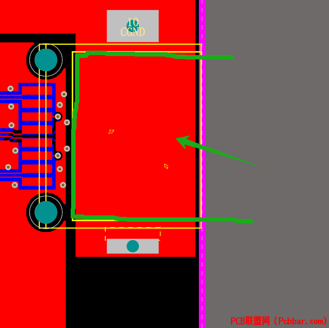

发表于 2025-4-10 10:39:49 | 显示全部楼层
沉板器件沿着内丝印挖空板框
发表于 2025-4-10 10:40:36 | 显示全部楼层

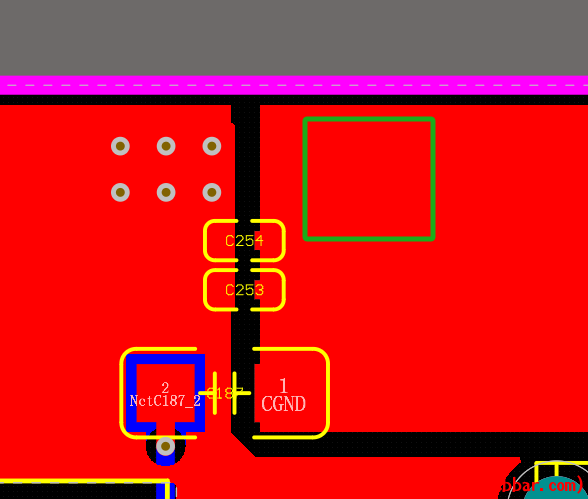

发表于 2025-4-10 10:41:17 | 显示全部楼层
注意移除尖峰铜皮

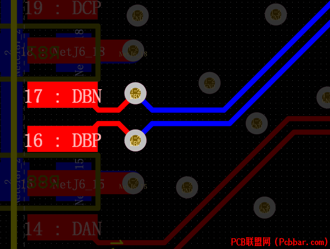

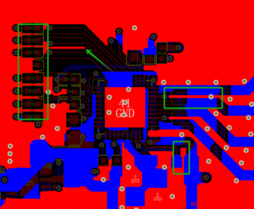

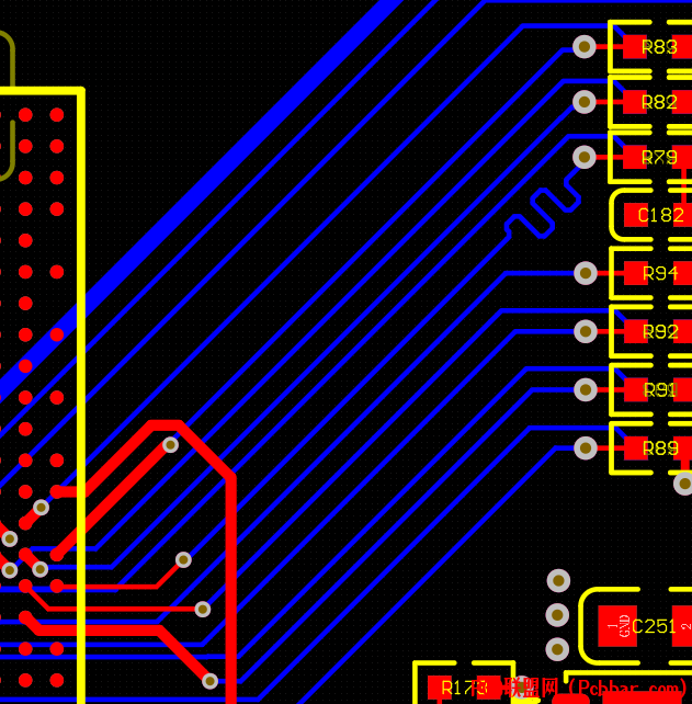

发表于 2025-4-10 10:59:43 | 显示全部楼层
RX和TX分开布线,包地隔开
其他控制线与RXTX保持距离包地隔开
发表于 2025-4-10 11:02:51 | 显示全部楼层
打孔换层处就近添加回流地过孔
