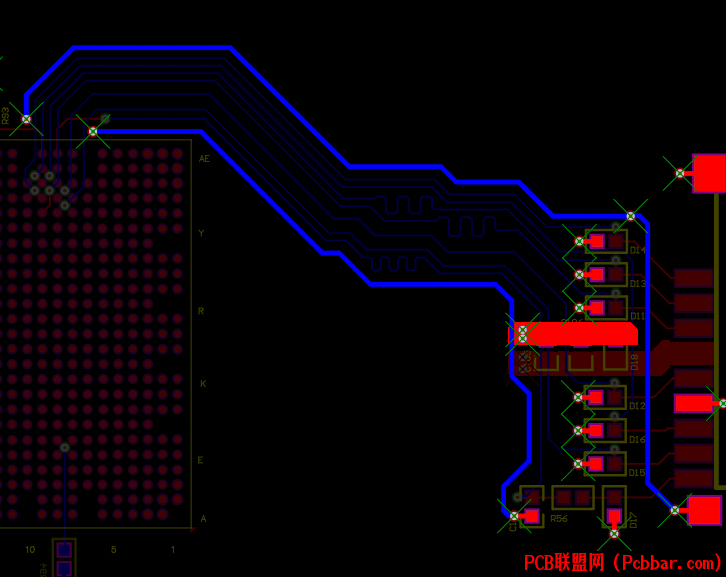

1.了解模块接口引脚定义
2.TF、SIM卡放置板边,静电器件靠近SD/TF、SIM卡放置
3.SD/TF卡走单端线,50欧姆阻抗,需要等长处理误差300mil之内,整组包地处理
4.SIM卡CLK时钟线包地处理,保证3W原则
TF.PcbDoc
1020 KB, 下载次数: 1, 下载积分: 联盟币 -5
PCB1.PcbDoc
860.5 KB, 下载次数: 1, 下载积分: 联盟币 -5
发表于 2025-4-10 10:37:34 | 显示全部楼层
GND焊盘就近扇孔
发表于 2025-4-10 10:38:10 | 显示全部楼层
包地线打上地过孔,立体包地
