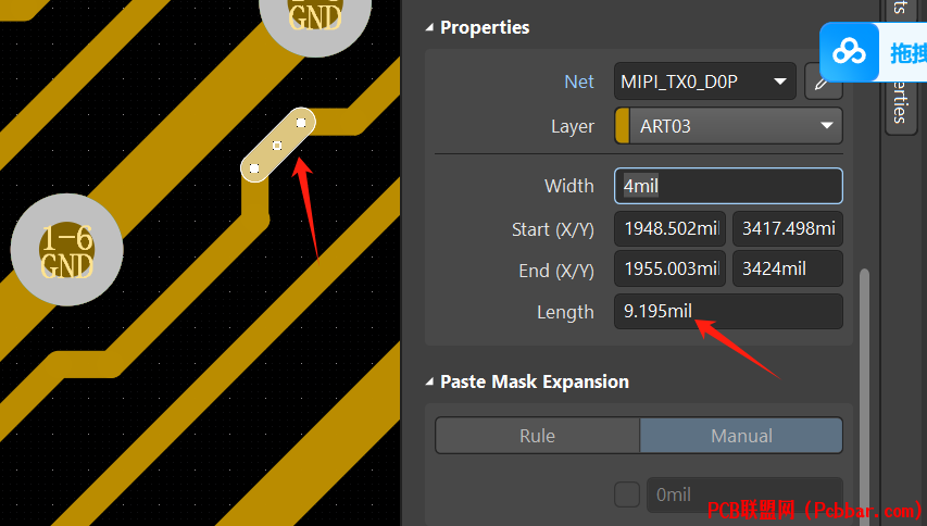

老师我重新上传了

GND平面赋予GND网络链接GND飞线
发表于 2025-4-10 10:23:59 | 显示全部楼层
规范差分对内等长,拱起的高度需要满足两倍差分间距2S,拱起的长度需要大于三倍差分线宽3W
发表于 2025-4-10 10:24:39 | 显示全部楼层
注意mipi对外等长
