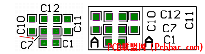

以下是丝印位号调整遵循的原则及常规推荐尺寸:(1)丝印位号不上阻焊,放置丝印生产之后缺失。(2)丝印位号清晰,字号推荐字宽/字高尺寸为4/25mil、5/30mil、6/45mil。(3)保持方向统一性,一般一块PCB上不要超过两个方向摆放,推荐字母在左或在下,如图11-21所示。
  图11-21丝印位号显示方向
(4)对于一些摆布下的丝印标识,可以用放置2D辅助线或者放置方块进行标记,方便读取,如图11-22所示。
图11-22辅助线及方块
