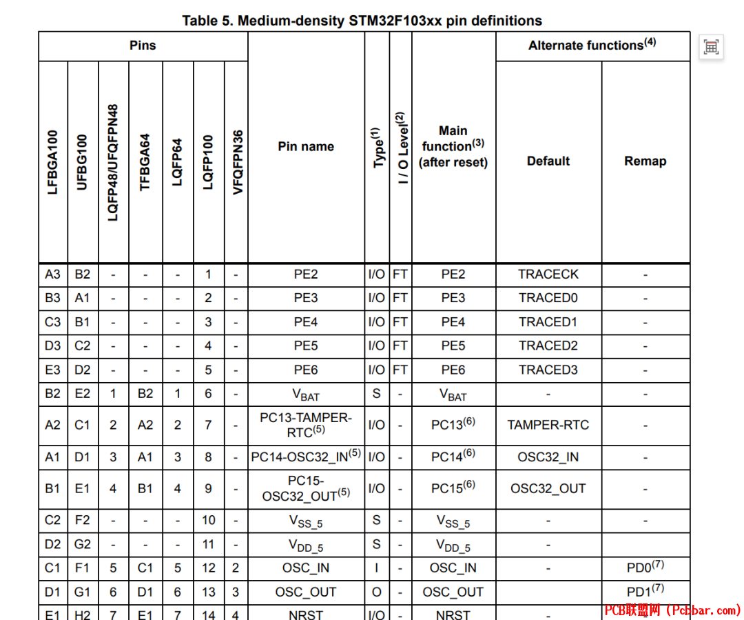

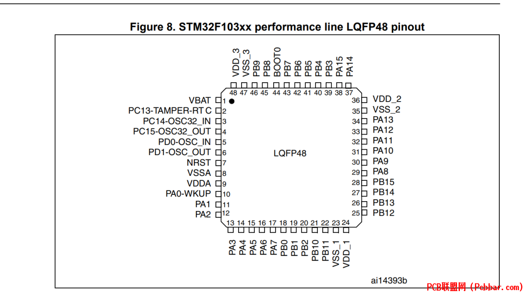

2. 引脚定义/描述 (Pinout / Pin Description)
?看点: 芯片的“手脚”长什么样,每个引脚叫啥名,有啥功能(GPIO、电源、时钟、特定外设功能等),是否有复用功能。
?作用: 硬件工程师画原理图的依据,软件工程师配置引脚复用和功能的起点。这部分务必看仔细,特别是复用功能表,别配错了“频道”。

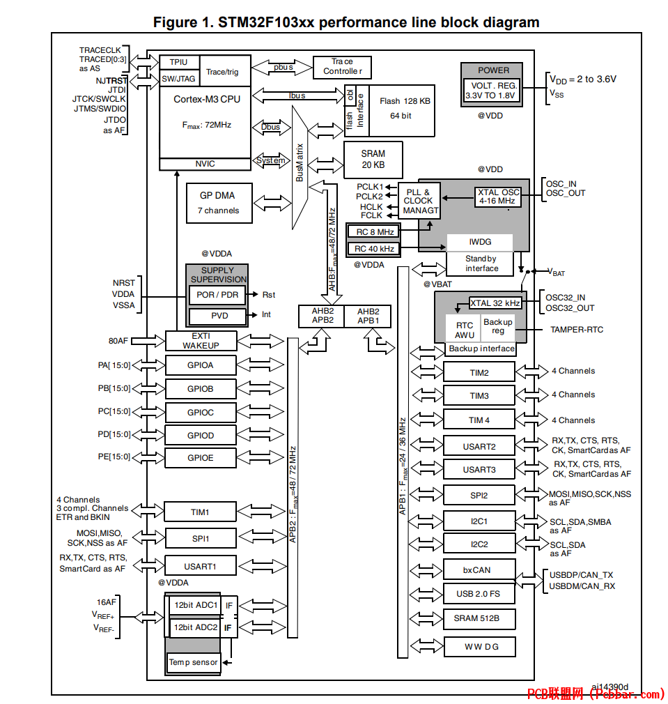

3. 框图 (Block Diagram)
?看点: 芯片内部的“架构图”,展示了CPU核心、内存、总线(AHB, APB)、各种外设以及它们之间是如何连接的。
?作用: 建立对芯片整体结构的宏观认识。理解数据流、时钟路径、中断传递等,有助于你从系统层面思考问题。这张图建议打印出来贴墙上,时常瞻仰。

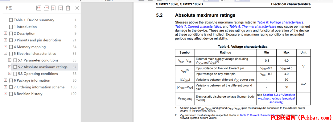

5. 电气特性 (Electrical Characteristics)
?看点:
?绝对最大额定值 (Absolute Maximum Ratings): 芯片能承受的极限电压、电流、温度。超过这个值,芯片随时可能“原地爆炸”(物理或功能上),请务必敬畏!
?推荐工作条件 (Recommended Operating Conditions): 芯片保证正常工作的电压、温度范围。设计和使用时应确保在此范围内。
?DC/AC特性: 功耗(不同模式下)、IO引脚的输入/输出电压阈值、驱动能力、时钟频率范围、时序参数(建立时间、保持时间等)。
?作用: 硬件设计的关键依据,也关系到软件配置(如时钟频率设置)和低功耗设计。软件工程师虽然不用精通所有时序,但至少要关注工作电压、频率和功耗部分。
