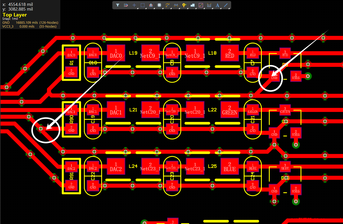

RGB视频线包地,同步线可以不包,换成记得打地过孔

避免锐角出线
