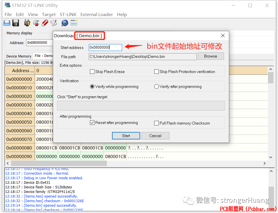

bin 相对于hex、axf是一种最简单的程序文件,只有程序数据,程序文件有多大,程序也就多大。
因此,你下载 bin 程序文件的时候,必须要设置起始地址,比如:通过STM32 ST-LINK Utility工具下载bin文件:
而hex则不可修改(文件中包含地址信息):

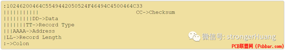

2.格式hex行格式::BBAAAATT 【D···D】CC
其中:: 代表行开始,固定为冒号:
BB代表Bytes,数据长度AAAA代表Address,地址TT代表Type,数据类型(标识)D···D代表Date,数据
CC代表CheckSum,校验和
说明:
BB数据长度,也就是D···D这个字段的数据长度;
AAAA地址,起始地址、偏移地址,根据数据类型(TT)有关;
TT数据类型(标识):
  • 00:数据标识
  • 01:文件结束标识
  • 02:扩展段地址
  • 04:线性地址
  • 05:线性开始地址(地址代表高16位地址,也就是要向左移16bit)
    CC校验和计算公式:CheckSum = 0x100 - (Sum & 0xFF)

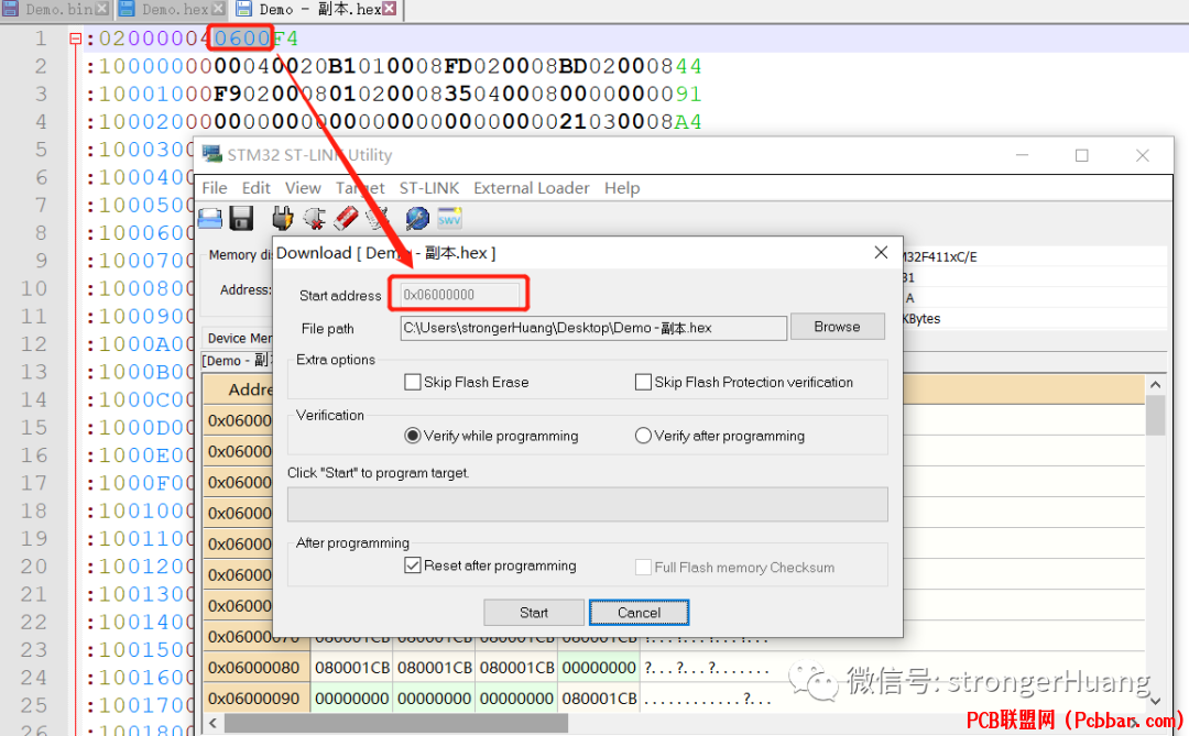

  • :020000040800F202:数据长度,这里是(0800)地址的2字节长度;
    0000:偏移地址,这里数据其实无效;
    04:线性地址数据类型;
    0800:线性起始地址,左移16位,即:0x0800 0000;
    F2:校验和F2 =  0x100 - (0x02 + 0x04 + 0x08);
    比如,修改起始地址为0600:
