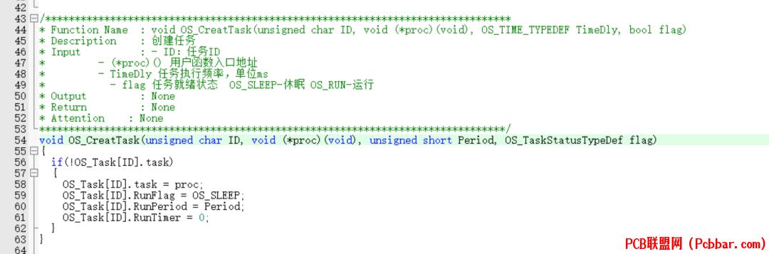

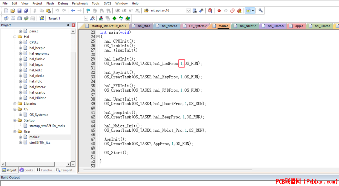

    五、多种架构的终极融合
    如果你对以上几种比较熟悉了,就可以进入更高阶的阶段,融合以上所有的思维,架构无处不在。
    拿我们无际单片机特训营的项目举例。
    比如我们把时间片,再进行加一层封装,模拟RTOS的方式去创建任务,创建的同时,可以为每个任务分配执行频率。
    OS_CreatTask的第一个参数是任务ID,第二个参数是任务回调函数,第三个参数是调度频率,第四个参数是任务状态。
    我们通过设置调度频率,又可以为每个任务提供一个时间基准Tick,以前做产品,我们都用这个架构,比RTOS爽多了。

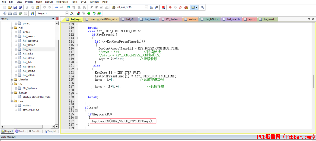

    然后项目的其它功能,我们穿插几种架构使用,比如状态机+事件去处理按键检测。
