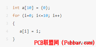

    内存越界    内存分配成功,且已经初始化,但是操作越过了内存的边界。这种错误经常是由于操作数组或指针时出现“多1”或“少1”。比如:
        所以,for 循环的循环变量一定要使用半开半闭的区间,而且如果不是特殊情况,循环变量尽量从0 开始。
