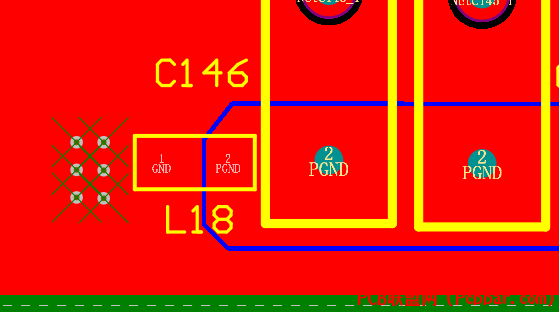

电感下方同层铜皮挖空处理

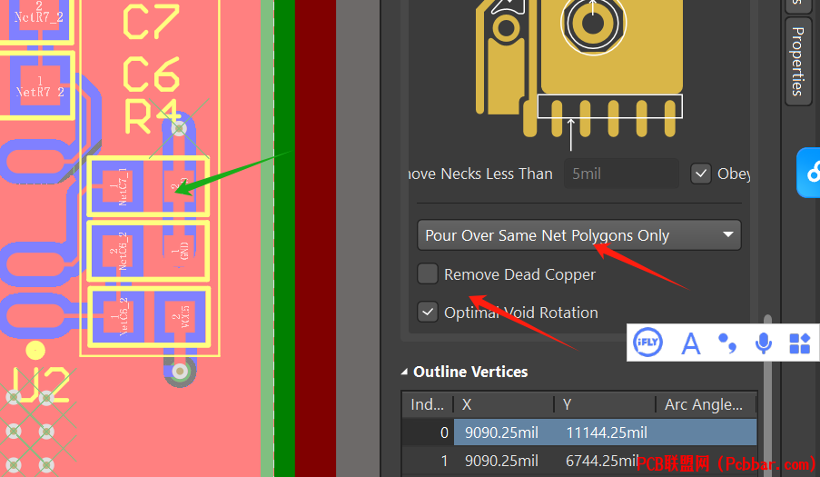

勾选移除死铜,铺铜链接方式选第二种链接全部相同网络属性

PGND隔离带2mm为优
发表于 2025-4-8 17:14:18 | 显示全部楼层
电感下方不要走信号线
发表于 2025-4-8 17:14:41 | 显示全部楼层

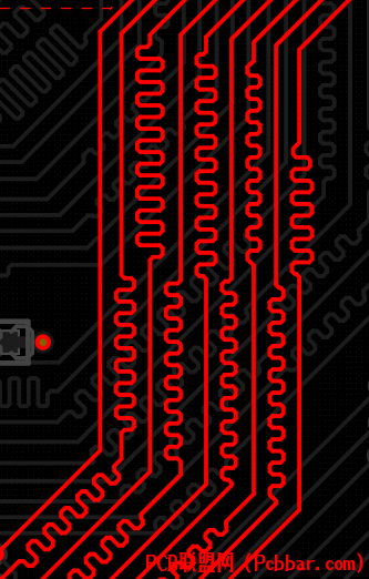

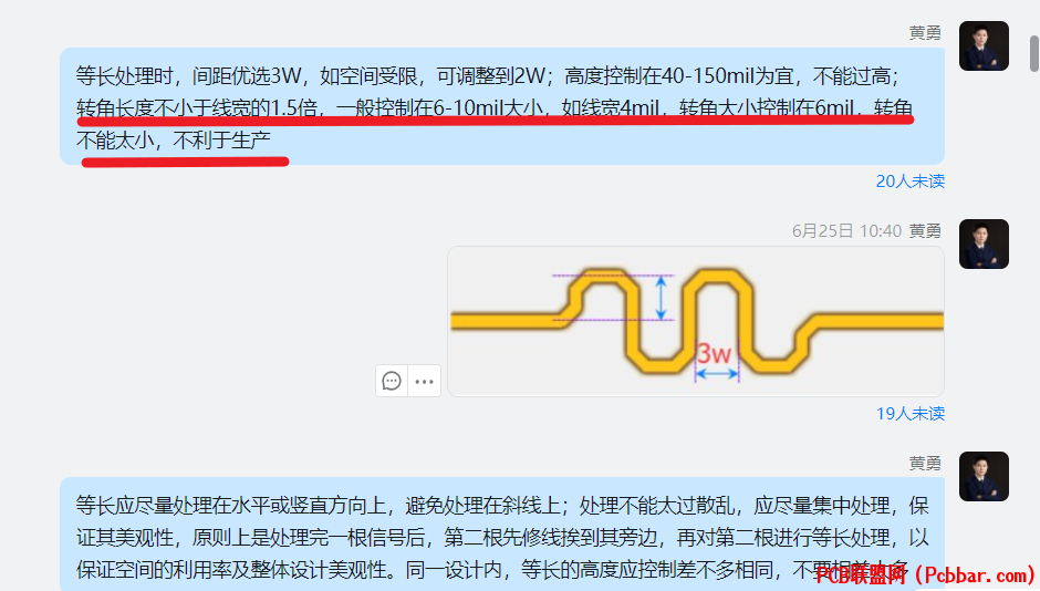

规范绕等长

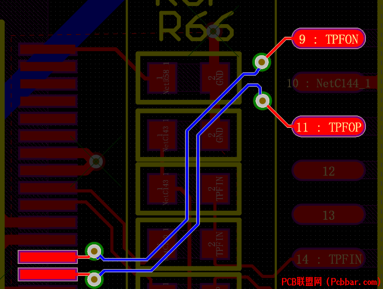

回顾VGA布线要点
加粗包地,短而直
