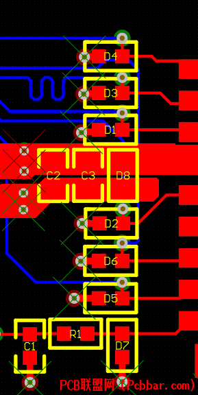

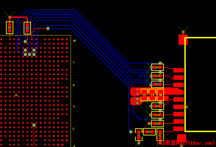

SD/TF卡的布局布线要点:
1)VCC_SD的电容需要靠近卡座引脚放置进行滤波,遵循先大后小的原则;
2)TF卡尽量放置在板边,方便插拔,ESD器件要靠近TF卡来放置,走线需要先经过ESD器件再进入SD卡,不要打孔穿线。
SIM卡布局布线要点:
1)将ESD保护器件放置在相应引脚附件;
2)电容要靠近SIM卡焊盘放置。
SDTFSIM模块作业.zip
1.19 MB, 下载次数: 1, 下载积分: 联盟币 -5
发表于 2025-4-8 16:46:39 | 显示全部楼层
整组包地处理,clk单根包地
发表于 2025-4-8 16:47:12 | 显示全部楼层
调整丝印大小和位置,不要放在器件中心
