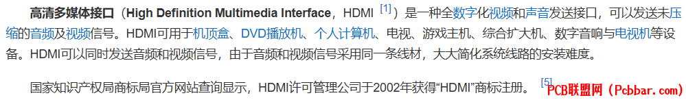

通过百度百科,可以简单的了解到HDMI接口的定义:
4 v# W/ e4 q* H0 v: B3 k9 @4 F
. c' Z2 s6 q3 J5 U* y- N7 A& A
图源 | 百度百科
* d6 l- o" q8 ^" m
通过这个定义,我们只需要记住以下几个特点:5 F! H  I$ ?5 |8 m/ H
  • HDMI 是数字信号
  • HDMI可以传送未压缩的视频信号
  • HDMI可以传送未压缩的音频信号
  • 支持热拔插功能
    , L6 y5 `! Y# P: |# a& g. X: v) b

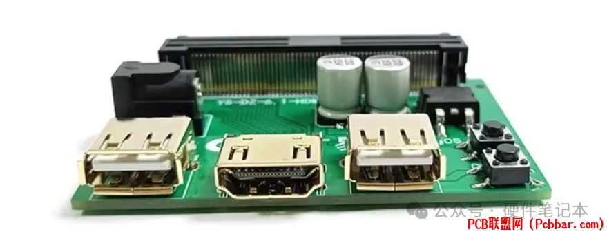

    HDMI的接口类型包括
    9 e: e# I9 r" B6 s) ^: l$ m8 x! T5 C
    5 |$ c" y% J  I* H
    图源 | 知乎6 y( b# j# }; b! R# v7 U
    Type A(标准):19针,最常见(电视、电脑等)。! ~, N  [( q% h, O5 }! V8 w- B# h
    Type B(Dual-link):29针,不常见,数据传输能力强(专业显示器、摄像机等)。
    6 C4 N$ @' B& q9 DType C(Mini):便携设备(如相机、平板)。! c" j5 K) H5 s% L. K
    Type D(Micro):超小型设备(部分手机)。
    3 F3 O. {8 k% A: ?& c3 b( E  `6 f' {Type E(车载):带锁定机制,抗震动。+ A$ w6 E$ D% L9 C1 X! c
    可根据具体的应用场景来选型合适的接口。

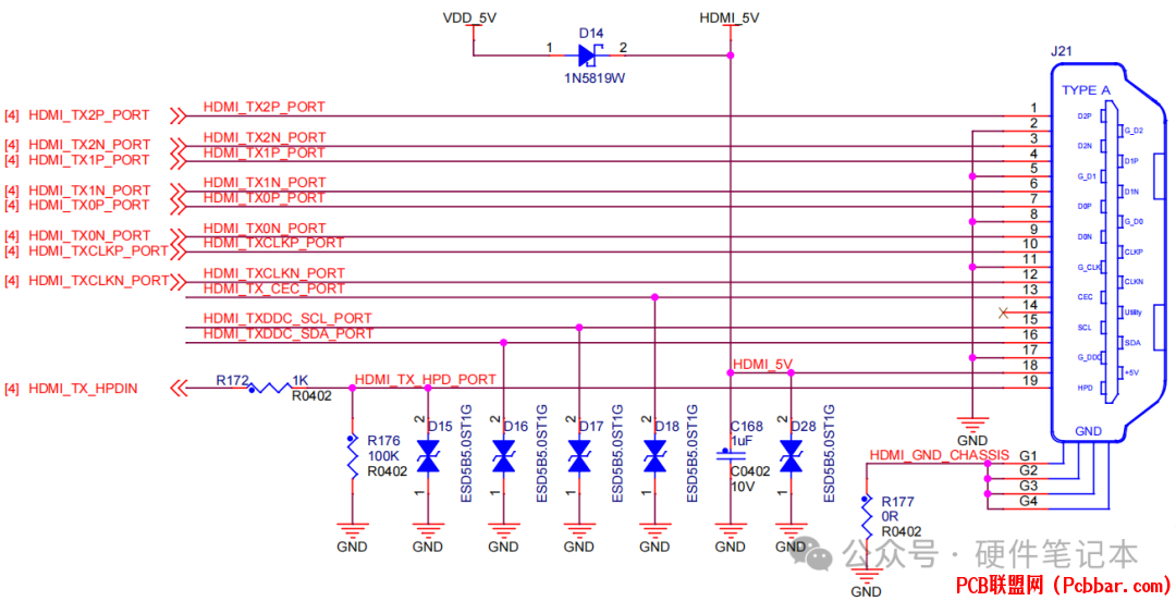

    1 h! p8 ]+ w1 M0 ^; OHDMI接口引脚定义
    - B& ]; T" ^1 ^& M, C2 u; q咱们常用的HDMI接口一般有19个引脚,Type B HDMI比较特殊,有29个引脚(实际应用中王工也没有见过)。
    - ^. \' D/ r+ u: r  H( S" G- M以下是HDMI A接口咱们常用的原理图,19个针脚的具体定义就不一一列举了:# ^1 @, x  }5 \6 R) ^' _
    : q* @( _$ b' K8 S$ O图源 |日常原理图HDMI接口的引脚定义,咱们把它主要分为以下四类?:
    ; T) p9 g8 P% i+ F% A?①数据信号引脚?
    : O  J! ~1 U* c+ z. R' s6 W1-9引脚用于数据传输,分为0、1、2三组,负责传输视频信号?。4 J( d2 q  q, I+ f1 m7 E; p# \: v
    每一组包含一对正、负差分信号和地,如:- T4 i2 m5 O$ r6 U
    TMDS DATA0+/TMDS DATA0-/GND
    + _. v% q% Y- _) F' `7 c5 E  Q9 A8 I
    ?②时钟信号引脚?
    * ~5 r( N* {4 K: d2 v10-12三个引脚用于传输TMDS时钟信号,用于同步视频和音频数据?。) |1 r$ {: g! {( e
    只有一组包含一对正、负差分信号和地,如:
    0 S' q7 u/ e! P5 p" |TMDS DATA CLOCK+/TMDS DATA CLOCK-/GND( i+ y& S- K- t9 V2 W
    ?③控制信号引脚?
    & y# @" A1 E1 f+ Q" F$ h6 I7 x
  • ?CEC引脚?:13引脚用于控制功能,如通过电视遥控器控制DVD播放。?I2C引脚?:15-16引脚用于DDC通信,主要用于EDID和HDCP的传输?。
  • ?Hotplug引脚?:19引脚用于监测HDMI设备是否存在,实现热插拔功能?。
  • 1 Q, F3 R' h) x" R' Y) {: u
  • 电源和接地引脚?[/ol]?5V电源引脚?:18引脚提供5V电源?。?接地引脚?:17引脚用于接地?。1 o8 u, Z# ^" K) d8 n& n5 h
    关于这个原理图,大家可以看到HDMI接口的5V供电回路中串联了一个二极管,这一点咱们着重强调一下:
    % D7 Z: j4 R" [" p: O' f$ {
    & T0 L/ `4 [3 ]' t' r& o- y0 Q: q, ~这个二极管主要目的是为了防止电流倒灌。在HDMI连接中,我们一般只允许电流从 source 端流向 sink 端,而不能反向流动。如果连接到HDMI的设备( sink 端)尝试供电给发送设备( source 端),串联的二极管可以防止逆向流动的电流损坏发送设备的电路。此外,这种设计还有一个目的,用于保持HDMI接口电源电压的稳定。如果 sink 端设备尝试提供一个不同的电压,串联的二极管可以防止这个非标准电压影响到 source 端的敏感电路。( |5 z6 S! u5 z1 J
    这样,无论是电源供应问题还是连接错误,都可以通过二极管来保护设备不受损害。另外尽量选用漏电流较小的肖特基二极管。
