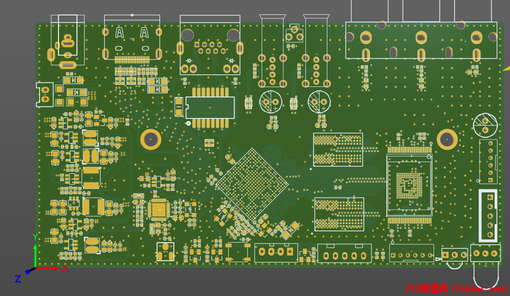

发表于 2025-4-6 20:46:12 | 显示全部楼层 |阅读模式
此项目的模块多可以加深对于模块的布局。

发表于 2025-4-7 15:34:03 | 显示全部楼层
需要加屏蔽罩进行隔离

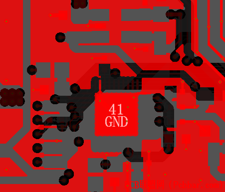

发表于 2025-4-7 15:35:31 | 显示全部楼层
电感下方同层铜皮更加需要挖空

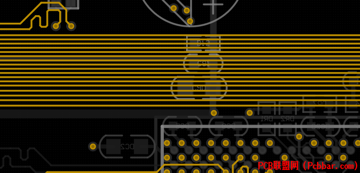

发表于 2025-4-7 15:38:33 | 显示全部楼层
注意过孔间距,避免平面割裂
发表于 2025-4-7 15:51:03 | 显示全部楼层
移除尖峰铜皮

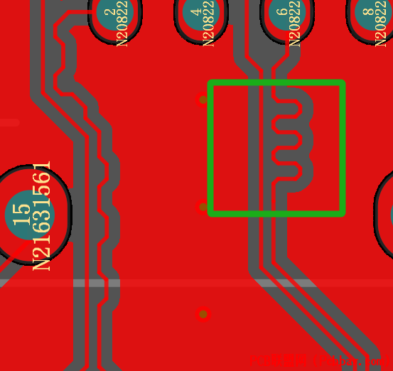

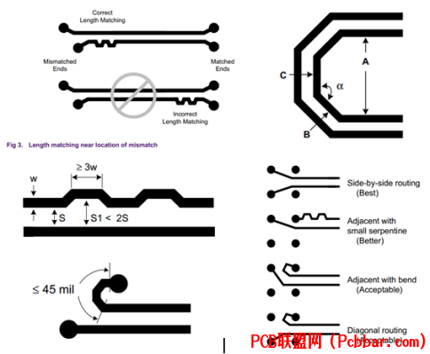

发表于 2025-4-7 15:54:59 | 显示全部楼层
规范差分对内等长
发表于 2025-4-7 15:56:40 | 显示全部楼层
注意避免平面跨分割
发表于 2025-4-7 15:58:50 | 显示全部楼层
走线满足3W原则

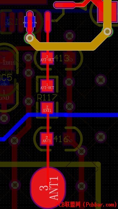

发表于 2025-4-7 16:06:49 | 显示全部楼层
射频链路下方不要有其他走线,射频链路可以隔层参考加粗处理

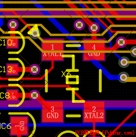

发表于 2025-4-7 16:11:13 | 显示全部楼层
晶振下方不要走线
