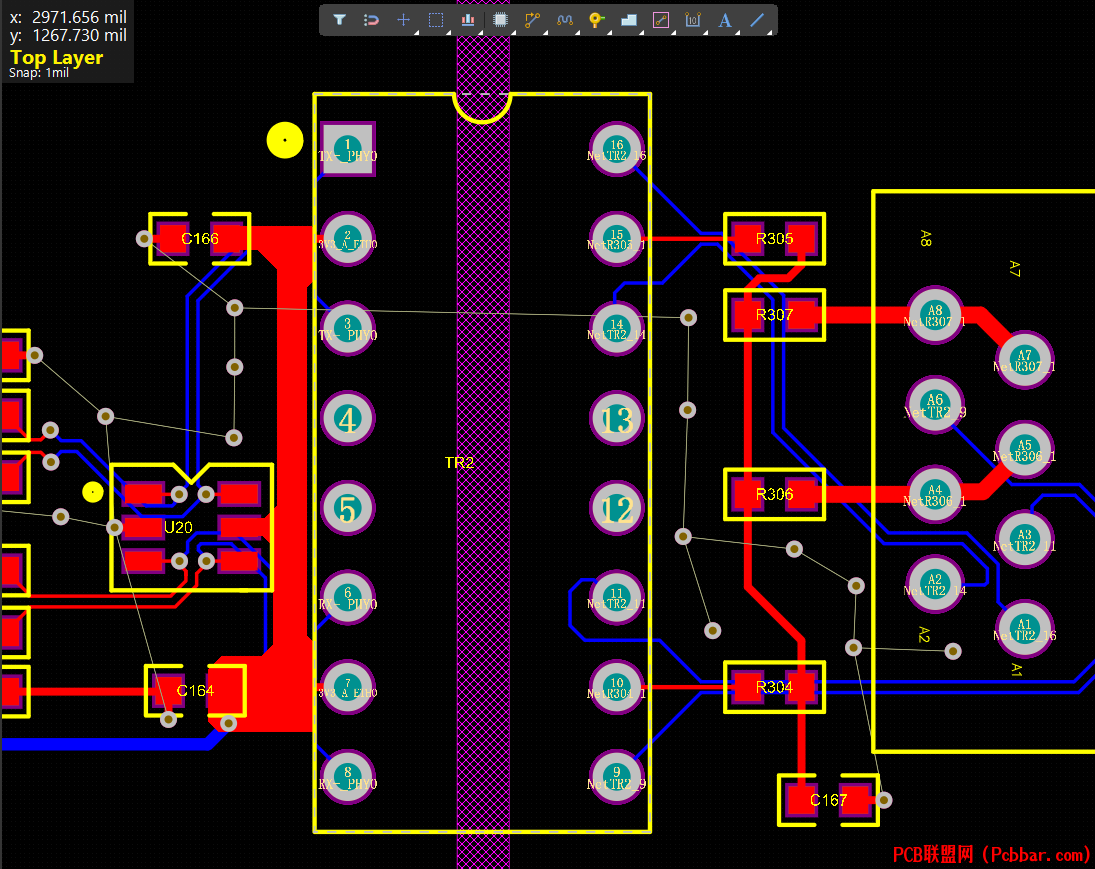

ji变压器
本体范围做净空处理,低全部挖空
以变压器做为分界线做单点接地
变压器<-->以太网转换芯片,

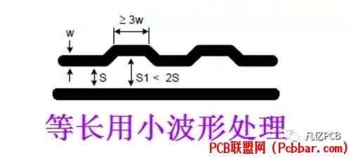

差分对(TX+TX-,RX+RX-)内需要做等长,等长范围5mil,对与对之间不需要做等长
对与对之间满足4W间距
以太网转换芯片<-->CPU
TX RX总线分别做等长,等长范围100mil。
总线与总线之间满足3W间距,分开布线。
复位电路,靠近以太网转换芯片。原理时钟电路,TX,RX。复位线要满足3W要求
时钟电路,靠近以太网转换芯片。远离板边,高频信号,IO口,走线。时钟芯片下要铺地,不能走线
百兆网口模块.zip
730.95 KB, 下载次数: 2, 下载积分: 联盟币 -5

变压器,除差分信号外,其他信号都要加粗到20mil以上处理
发表于 2025-4-9 16:05:25 | 显示全部楼层
此处若采取铺铜十字连接,那么导体宽度调整到20mil以上
发表于 2025-4-9 16:14:44 | 显示全部楼层
对内等长用小波形处理时,要注意规则
