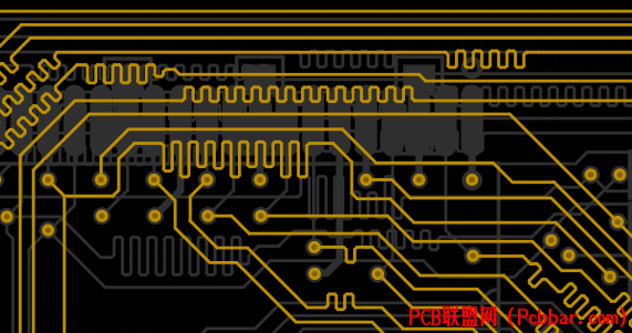

2片SDRAM模块作业

发表于 2025-4-7 15:21:50 | 显示全部楼层
规范等长
发表于 2025-4-7 15:22:55 | 显示全部楼层
数据线和地址线控制距离
发表于 2025-4-7 15:24:06 | 显示全部楼层
GND焊盘就近加上地过孔
