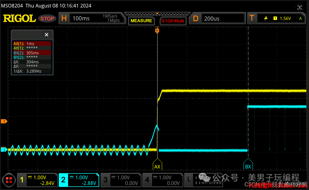

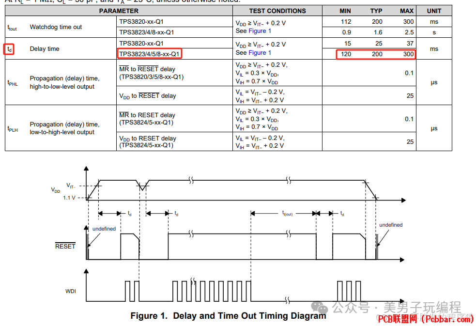

    以下这个项目就是这个原因:硬件看门狗导致MCU启动时间慢
    : P3 S  s+ @" Z: p
    ' _, J' r0 ?, s# I- l1 g客户的需求是:在KL15电压上电后,MCU需要在200ms内发送出第一包CAN报文数据。
    4 o, E- `1 T- l" h' \. ^& e; b$ }3 ~
    ) F( q7 W- r9 y  l2 c
    ; F! U. k& B" P! T. |
    然而,实际测试结果显示,软件需要360ms才能发送出第一包数据。
    * Q. S) E* E' t4 h9 s
    + @# l" G; v2 {. r最终测试发现,表面上看似外部晶振起振慢,实际上是由于看门狗在启动阶段一直拉低MCU的RESET脚,从而影响了外部晶振的起振速度,导致MCU一直办法正常工作。8 Q4 x1 b  u# v1 U4 @8 y
