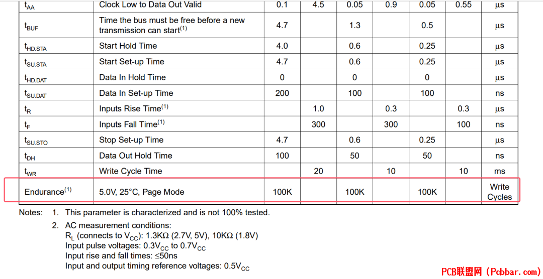

所以,当你看到datasheet(数据手册)里只标注了“Endurance”或“P/E Cycles”(擦写次数)。
而对“Read Cycles”(读取次数)要么绝口不提,要么给出一个天文数字(比如有些文档会非正式地提到1012次甚至更高,或者干脆写“Unlimited”),你就应该明白:对于绝大多数应用场景,你担心的“读坏”问题,基本上是杞人忧天。
你可以放心地在程序初始化时读取配置参数,可以在需要时随时读取校准数据,甚至可以把一些不常变动但需要快速访问的“表”固化在Flash里反复读取,而不用担心把它们“读挂了”。相比于擦写寿命,读取寿命长到你几乎可以忽略不计。

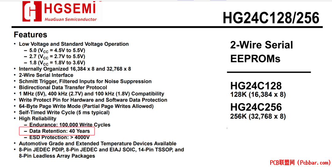

2.2 数据保持力(Data Retention): 这个其实跟读取次数没直接关系,但容易被混淆。
Flash/EEPROM存储的数据并非永恒。即使你不读不写,浮栅里的电子也会随着时间的推移,因为绝缘层的微小缺陷、热能等因素,极其缓慢地泄漏掉。这就是“数据保持力”的概念。
Datasheet通常会给出在特定温度下(如85°C或125°C)能保持数据多少年(如10年、20年)。
高温会加速电子泄漏,擦写次数越多(绝缘层磨损越厉害)的单元,数据保持能力也会越差。
划重点:
  *   这是时间、温度和擦写历史的函数,**不是读取次数的函数**。
  *   你频繁读取一个快要“漏光”的单元,读到的自然是错误数据,但这“锅”不该由读取操作来背,而是单元本身已经到了保持寿命的末期。
   *  读取操作本身不会显著加速这个自然泄漏过程。
