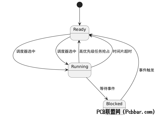

  • 调度算法优化
    如实现基于优先级的抢占式调度与时间片轮转的混合模式,降低任务切换延迟。如图:

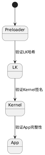

  • 工具链:例如使用TI Uniflash生成加密镜像,通过eFuse存储密钥。
  • 基于信任链的启动流程:

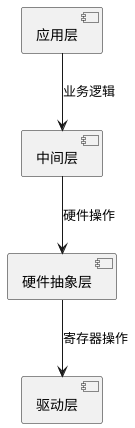

  • 四层架构模型:

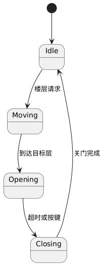

    例如:电梯控制系统使用状态机进行管理各状态。状态转移图:

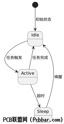

  • 多源唤醒状态机:

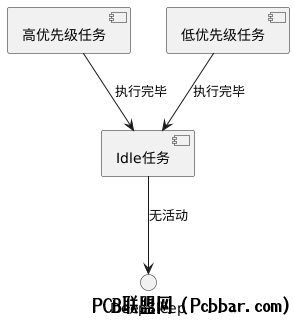

  • 功耗敏感型算法设计
