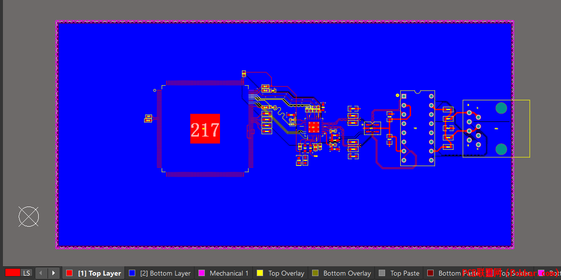

百兆网口模块
余新东_百兆网口模块.zip

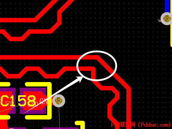

避免产生这种尖角

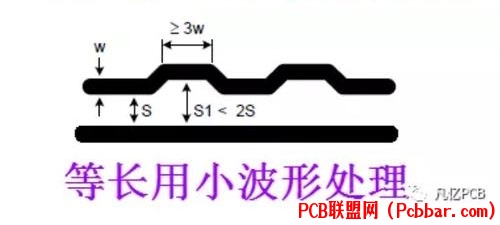

对内等长用小波形处理时,要注意规则

只有底层铺铜了,顶层没有铺铜
