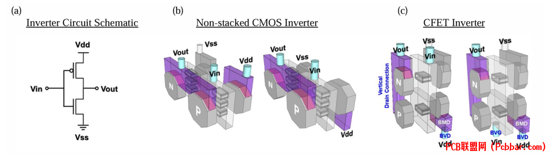

图1展示了从基本反相器电路原理图到先进CFET架构的演进过程,显示了从传统互补金属氧化物半导体(CMOS)到垂直堆叠设计的转变。7 Z1 D% E% D7 x, H
* ^. {# k5 a; ^3 b( x, [, Q/ K
CFET技术的基本理念在于其创新的垂直堆叠方法,通过将n型场效应晶体管(nFET)和p型场效应晶体管(pFET)垂直排列而非水平排列。这种架构创新在不增加占地面积的情况下使晶体管密度提高一倍,从而提升功能性并改善功率效率。垂直集成为中间线(MOL)局部互连结构引入了新的范式,使其与传统CMOS技术有明显区别。6 \- `" D# E, \1 r

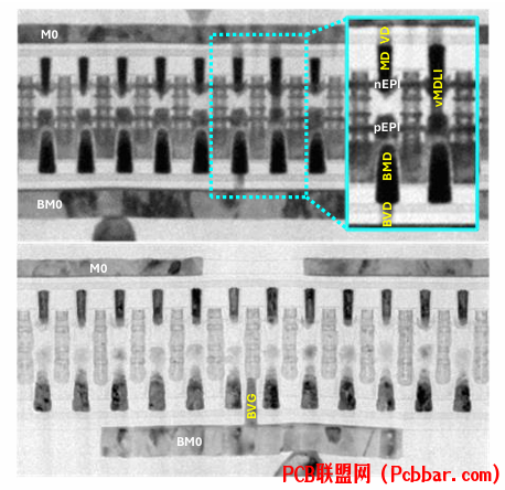

图4显示了mCFET互连架构的TEM横截面图像,突出展示了正面和背面工艺特征,包括垂直金属化漏极局部互连(vMDLI)、金属化漏极(MD)、通孔(VD)、背面金属化漏极(BMD)、背面通孔(BVD)和背面栅极通孔(BVG)的实现。
" i1 N) w" y. L# Y( @5 M
3 @5 C" u2 U; e) o% n: x4 U8 _  U" @; M4 f该架构的一项关键创新是垂直金属化漏极局部互连(vMDLI),在顶部n型外延层和底部p型外延层之间建立直接连接。背面触点和互连的集成(包括BMD、BVD和BVG)提供了更大的设计灵活性和更高的布线效率。5 g; X. k3 O. n, t

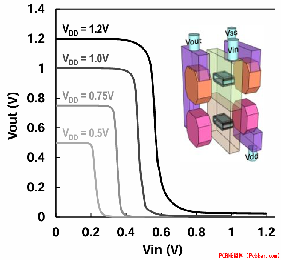

图5展示了在不同VDD水平下(最高达1.2伏特)测得的mCFET反相器电压传输特性。

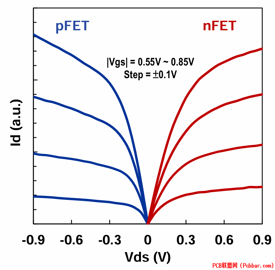

图6显示了具有正面源漏极接触的顶部nFET和具有背面源漏极接触的底部pFET的Id-Vg和Id-Vd特性,展示了优异的性能指标。
6 K1 O! C0 E: f* t: m7 P, F0 z* `
实现的器件展现出优异的亚阈值摆幅(SSsat):nFET为76 mV/dec,pFET为74 mV/dec,以及漏极诱导势垒降低(DIBL)值:nFET为54 mV/V,pFET为47 mV/V。这些指标验证了制造工艺和架构设计的有效性。

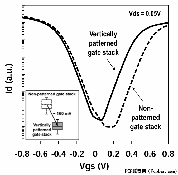

) y; I$ W% ], @4 z* R图7展示了各种电学特性,包括vMDLI实现、阈值电压调节效果和背面栅极接触性能。
