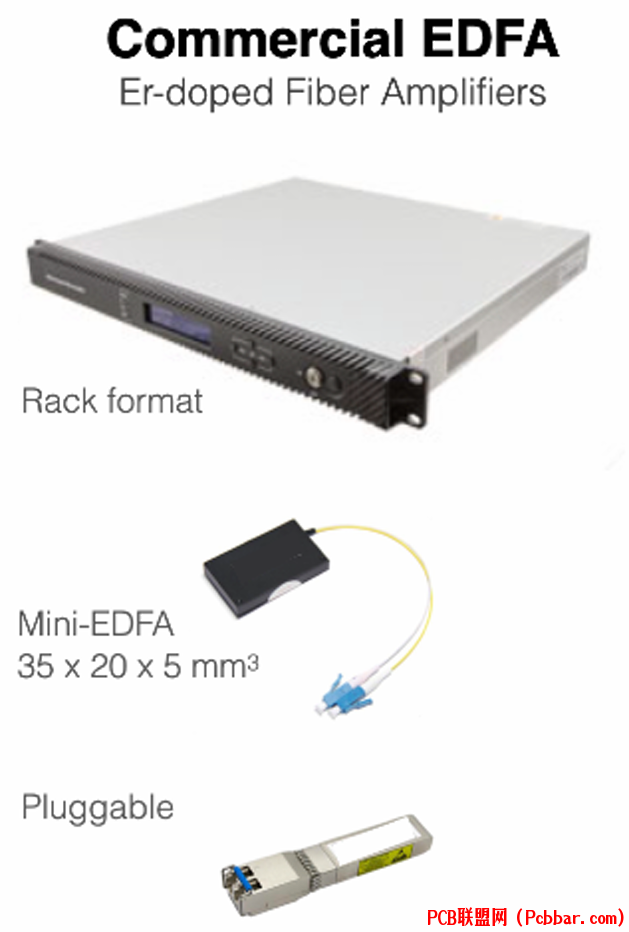

$ ^  N+ W5 B6 k" t+ I# V% _  X图1:商用EDFA的不同形态配置:机架式、微型EDFA(35 x 20 x 5 mm3)和可插拔式格式。
: _) z9 g; U5 m
9 s5 T, B! G1 ~& d' ]掺铒光纤放大器(EDFAs)已成为长距离光通信网络的主要解决方案。通过精心设计的掺铒光纤段,这类放大器在C波段(1525–1565 nm)和L波段(1565–1625 nm)展现出卓越的信号保真度。EDFAs采用sophisticated泵浦方案,使用980 nm或1480 nm激光器。980 nm泵浦通过将铒离子激发到更高能级来实现优异的噪声性能,而1480 nm泵浦则通过直接激发到亚稳态提供更高的功率效率。5 x, ]& B+ Z4 |9 s' |9 {7 J

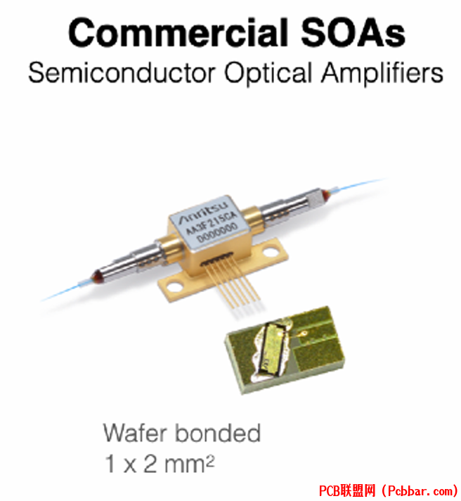

图2:商用SOA示例,展示封装器件和晶圆键合格式(1 x 2 mm2尺寸)。
# B6 k. N( V: h' H! J* T: i! g- {( |1 |
半导体光放大器(SOAs)在集成能力方面取得重要进展。这类器件采用III-V族化合物半导体(主要是GaAs和InP)制造,可在850 nm到1600 nm的宽波长范围内工作。SOAs通过对半导体增益介质进行直接电泵浦来实现放大,产生的电子-空穴对重组来放大入射信号。虽然紧凑的尺寸和电气操作为集成系统提供显著优势,但载流子引起的非线性效应和偏振敏感性限制了其性能。  R3 ^4 e+ `6 A

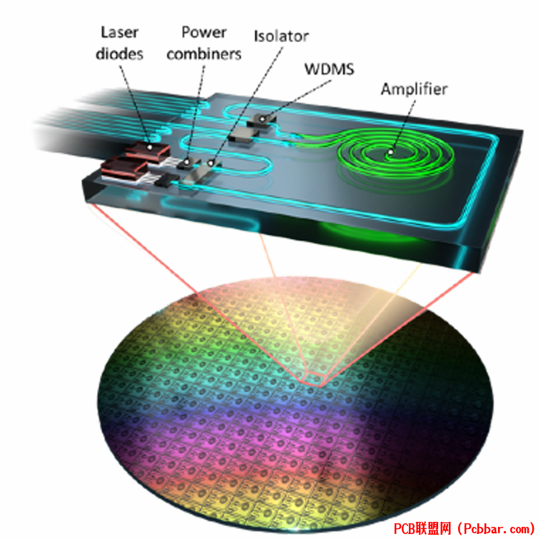

0 ^& e1 r) m) I! f) _图3:EDWA器件的技术示意图,显示集成的激光二极管、功率合路器、隔离器和放大器部分。
: g" ~; v( L$ b
/ a6 `5 `6 p, m+ s# w* x掺铒波导放大器(EDWAs)通过在平面波导结构中实现掺铒增益介质,带来技术突破。这类器件采用先进制造工艺,创建精确控制的掺铒波导结构。Al?O?:Er3?技术的最新发展取得显著成果,器件实现了3.9 × 102?离子/cm3的铒浓度,并在使用双向1480 nm泵浦时在1532 nm波长处获得超过30 dB的内部净增益。3 v2 _2 \+ j: u( E

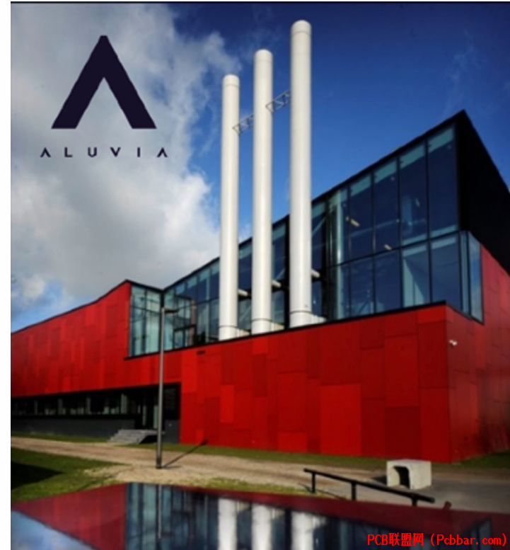

( p- U/ z6 m; ^/ L9 p+ [! c  m6 t& S图5:位于特温特大学高科技工厂的Aluvia光电子设施,展示先进制造能力。
