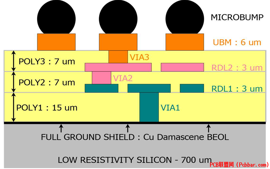

9 X3 x- T$ s) F0 Y3 L5 N% N: ~5 S图1:射频硅基中介层架构的横截面图,展示关键层次:低阻硅基底、全地屏蔽层、三层聚合物层(POLY1、POLY2、POLY3)、三层金属层(RDL1、RDL2、UBM)和微凸点。3 w3 J1 K, @$ h, q6 M7 L- ?
- }) E! d; r4 w9 H8 v1) P7 q" G! E$ `! F; R
射频硅基中介层平台( X  Y/ M2 {; S8 L
射频硅基中介层是异构集成的基础。该平台采用三层厚金属重布线层(RDL),配合旋涂低射频损耗聚合物。平台使用DuPont CYCLOTENE? XP80聚合物层,厚度分别为POLY1(15微米)、POLY2(7微米)和POLY3(7微米)。这种独特组合比传统薄膜聚合物实现方案的损耗降低2-3倍。

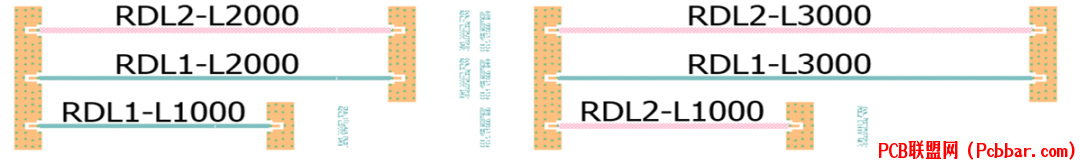

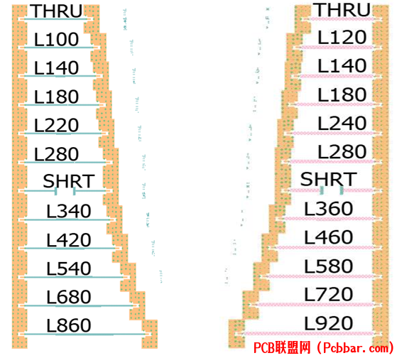

3 R! @  E$ b* t& ~- B2 g+ b( z" T图2:RDL1和RDL2的晶圆级TRL校准结构(左右),以及用于表征的不同长度(1000、2000、3000微米)微带线。! G! w4 k2 Z" M6 j

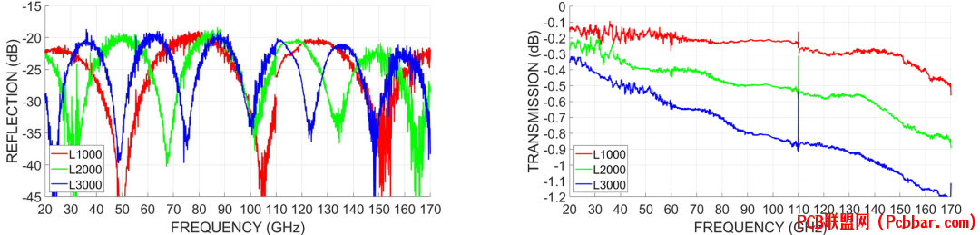

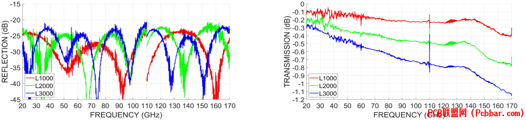

射频硅基中介层的性能表征显示出优异结果。平台在20至170 GHz范围内展现出宽带性能,在140 GHz频率下RDL2和RDL1层的线损耗分别为0.23和0.3 dB/毫米。这些结果与玻璃中介层和印刷电路板等替代方案相当,但实现了更高的集成密度。
6 H4 @4 F) p) u# F
" ~7 e8 p0 J+ i) H7 O
: V5 Z6 H) t* D图3:RDL1和RDL2线路在20-170 GHz频率范围内的反射和传输特性测量结果。0 S# ]7 c9 |3 \* e, D8 T5 H

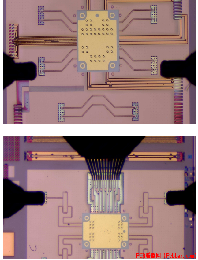

0 ?5 @. B" h; a6 u. VInP Chiplet与射频硅基中介层的集成代表了异构集成技术的重要进展。Chiplet尺寸为2毫米×1.4毫米,经过精心设计,既能防止芯片破裂又便于操作。
5 ]: S2 {! d- `0 R! ^7 t+ W
- P" }% y* {. d) n
图4:安装在射频硅基中介层上的无源(上)和有源(下)InP Chiplet显微照片。5 x8 C0 x9 f! K9 r3 V; f( ?' A

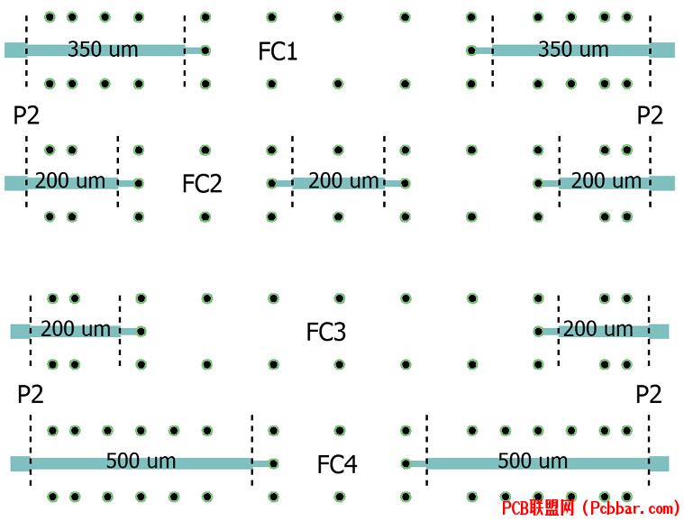

; G/ z4 y6 O: z9 v, i( j- ZInP Chiplet与射频硅基中介层之间的倒装芯片互连采用铜/镍/锡微凸点,节距为40微米。关键尺寸包括15微米的凸点直径和25微米的芯片侧焊盘直径。Assembly过程中,在对射频硅基中介层背面施加短激光脉冲的同时,从上方施加压力。
+ c- Q& e$ D; b+ B, O: |9 H7 j
5 q( R6 ?) Y# @) i; G0 h" B2 c
6 D, B) h, f! ~7 W

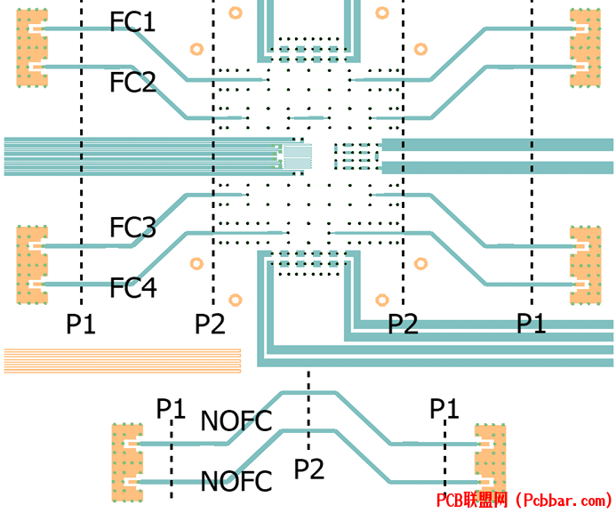

3 R3 ], {: |! ~, g( I+ O- F图5:无源倒装芯片实验的布局细节,展示中介层顶视图、中介层放大视图和InP芯片顶视图及各种测试结构。2 L, b. U9 u! ]* _4 \7 l
' u+ D5 ^; h5 d5 t/ f$ v  G
, B; O4 |. e' v! T+ a性能分析与结果  ]: u; U; P5 }) ]& \" U4 D& w

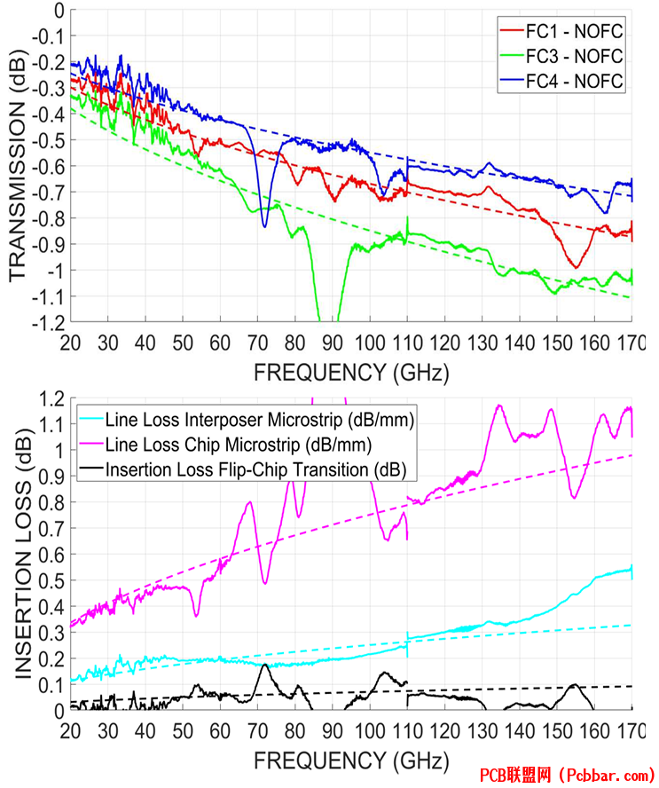

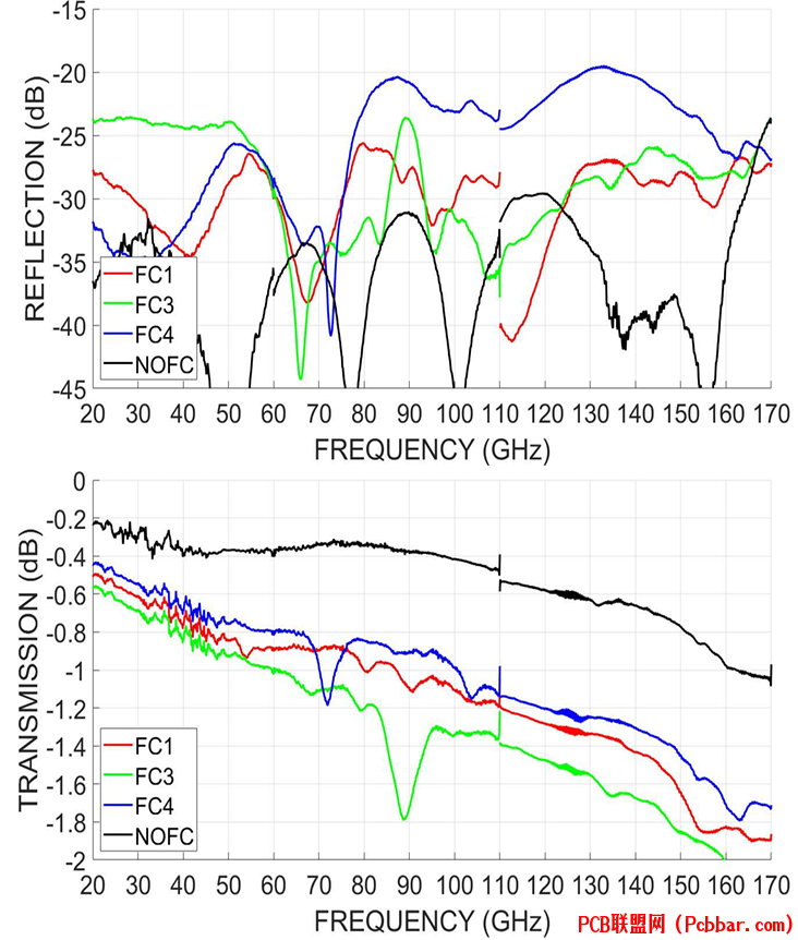

集成系统展现出卓越的性能特征。InP Chiplet与射频硅基中介层之间的无源倒装芯片互连在140 GHz频率下每次转换仅有0.1 dB的插入损耗,优于使用玻璃中介层的早期实现方案。3 B: x: {1 G, z) P
6 M" s/ Y9 W3 X4 R* Y& H: P$ X: V3 l1 C
$ F% Y3 c8 h7 l图6:无源倒装芯片结构的测量结果,显示反射和传输特性,以及提取的线路和插入损耗。

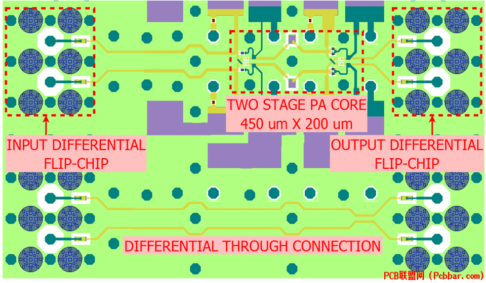

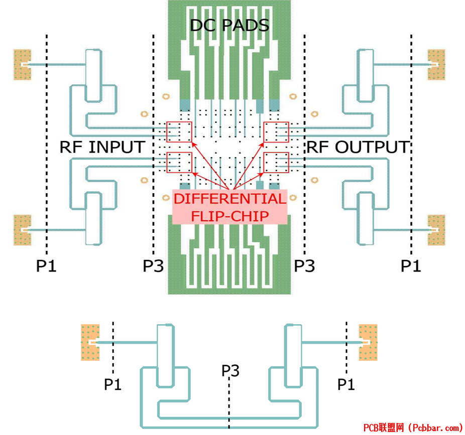

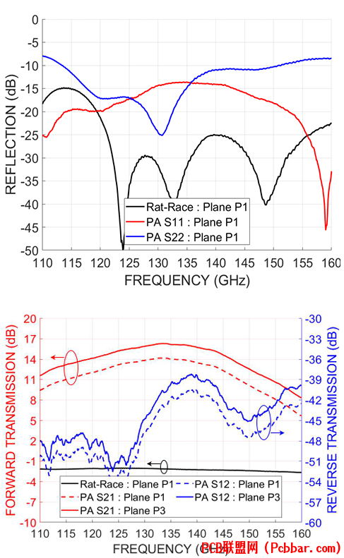

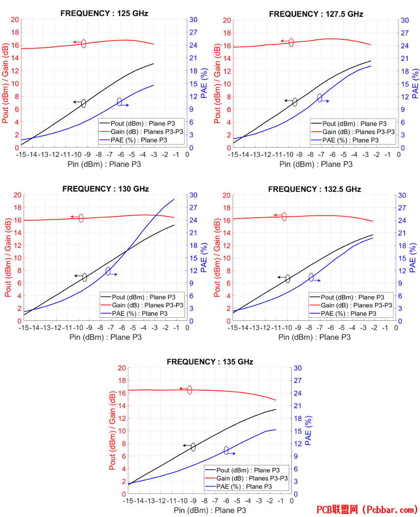

在有源器件方面,成功集成并表征了一个两级InP功率放大器(PA)。该功率放大器实现了116-148 GHz(24%)的小信号3 dB带宽,小信号增益为16.3 dB。大信号测量显示在125-135 GHz频率范围内,P1dB为13-15 dBm,功率附加效率(PAE)为15-28%。# A* v4 }" f: N
$ f  S! C0 S/ X& a# x
7 k: K% \$ T) [# k
1 q: r5 r: S5 X; |
' s# s/ z% Y, F图7:有源倒装芯片集成的实现和测量结果,显示两级差分功率放大器布局、小信号性能和大信号特性。
