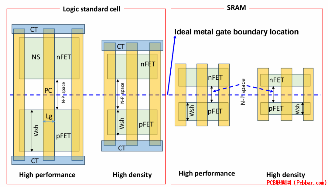

图2展示了Nanosheet技术中的典型设计布局,说明了高性能逻辑标准单元需要更宽的片宽,而高密度设计则需要紧密的N-P间距。

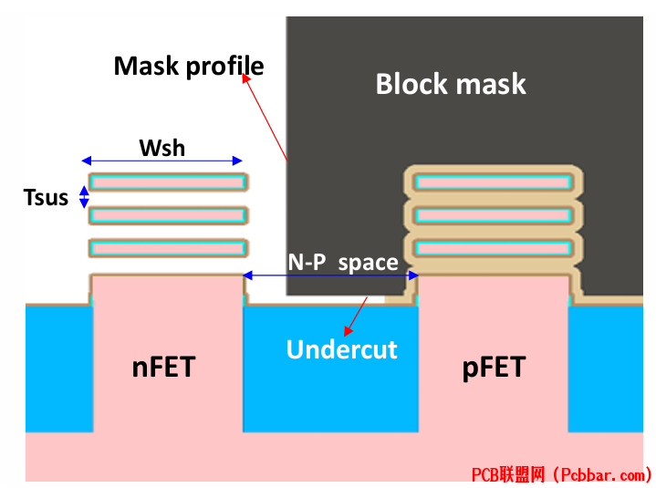

$ _4 h% W% ]' i% U9 H" p! H& r. X. w在Nanosheet技术中实现多阈值解决方案的主要挑战之一源于其复杂的结构。堆叠纳米片之间的空间(Tsus)和栅极长度(Lg)的综合效应产生了独特的集成困难。先前的解决方案使用Tsus阻塞(TPO)来避免Tsus内部的软掩模问题,但2纳米技术及其后续技术需要新的方法来实现稳健的多阈值集成。+ g+ C6 a' j+ S2 ~' J
# I0 u( n. N' V$ A

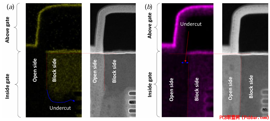

图3展示了金属栅极图形化过程中的典型下切,说明了从nFET的Tsus内部去除金属如何影响阻挡掩模轮廓。
9 {+ d% N) ~7 f  X+ a- x& p1 R6 l8 {- U6 B& ]
多阈值集成的一个关键方面是管理NFET和PFET区域之间的金属栅极边界(MGB)。对于2纳米技术节点,最宽的片宽约为40-50纳米,而最紧密的N-P间距小于40纳米。这种尺寸限制使多阈值集成过程中的金属下切控制变得特别具有挑战性。

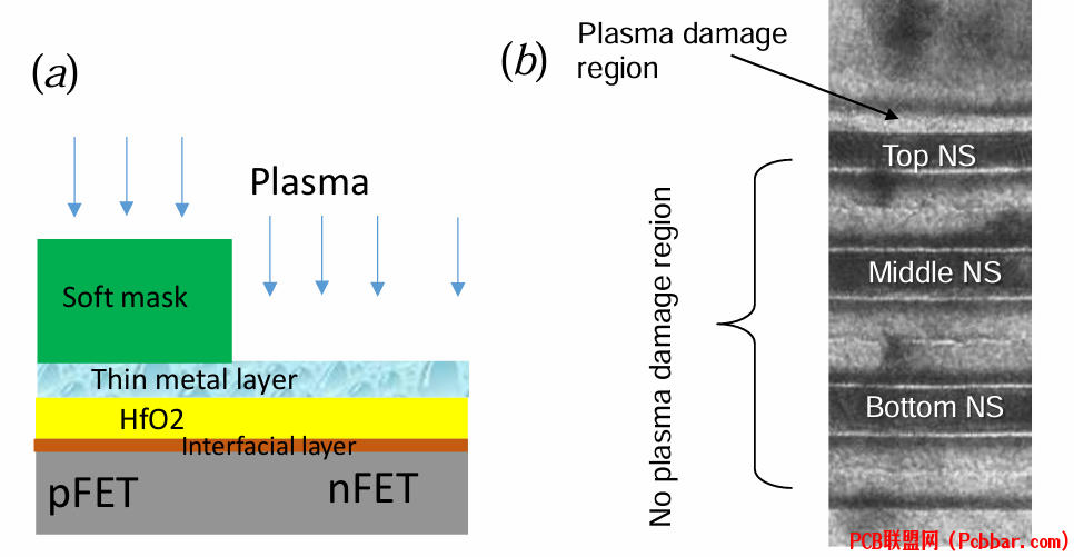

图4展示了下切如何依赖于金属厚度,以及薄层图形化过程中等离子体损伤的影响。
5 _, }* d. @" V4 r% i6 j- E. y. `+ V
SLR1专门设计用于通过解决TPO方案上薄层图形化过程中的下切问题来控制N/P边界。该方法包括一种新的刻蚀工艺,可有效最小化栅极介质层的等离子体损伤,这对于维持器件性能和可靠性非常重要。4 L$ K) ?, V% i3 l- O8 t

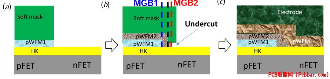

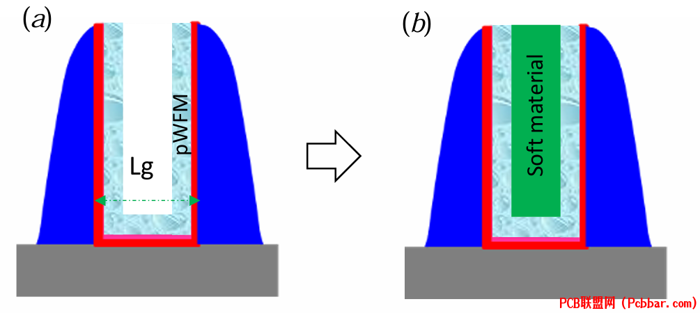

6 ?7 r/ h+ L. ^* B! E另一方面,SLR2着重于控制厚功函数金属(WFM)集成过程中的N/P边界。这种技术对于在保持适当金属栅极轮廓的同时实现低阈值电压器件特别重要。
6 P0 l7 _& t9 `* S
+ c3 Y/ K( p. `  I8 ?
. N2 ~* ~3 h: ^5 G1 C图6展示了栅极长度缩小对金属栅极图形化的影响,以及提出的多WFM沉积方法。

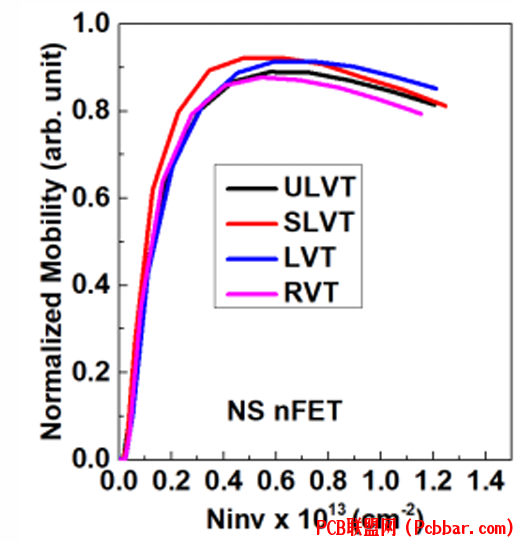

优化过程需要仔细考虑NFET和PFET的特性。改进的双偶极子集成方案在保持器件性能的同时,可以精确控制阈值电压水平。1 a) H9 p* j2 h* q
5 Q# r  w2 v: Z/ U: _7 Z7 H0 ]* y
图8展示了引述论文中方案C中不同Vt选项的一致性迁移率特性,证实了在各种阈值电压水平下性能得到保持[1]。
